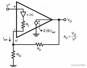

电流反馈运算放大器的输出是电压,并且它与流出或流入运算放大器反相输入端的电流有关,两者的关系满足一个复杂的函数,名为互阻抗 Z(s)。直流下的互阻抗值很大,并且与电压反馈运算放大器相似,会随频率的增加而单极滚降。
图 1 - Z(s) 与反馈电 阻 RF.
电流反馈运算放大器有可调带宽和可调整的稳定度。反馈电阻设定了闭环动态范围,并且会同时影响带宽和稳定度。电流反馈的一个最大优点就是有很好的大信号带宽。基于反馈电阻的应用,有很高的压摆率和可调带宽,使器件的大信号带宽非常接近于小信号带宽。并且,由于固有的线性度,高频大信号时也可以获得低的失真。

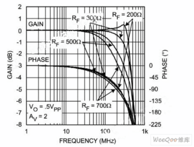

图 2 - RF 对频率响应的作用
图 2 是一个宽带视频放大器的实例。可以看到改变反馈电阻时带宽的变化情况。在曲线最右端 RF 等于 200 Ω,可以看到频率响应有相当大的尖峰。尖峰幅度几乎有 1/2 dB。该曲线亦有最大的带宽。当反馈电阻减小时,尖峰也进一步增加。电阻减小至 200 Ω 以下则很可能在脉冲响应上出现糟糕的振铃,如果电阻过低则会出现振荡。可以看到,RF=300 时的曲线和增益都相当平坦。并且与多尖峰的频响曲线相比,仍然能够保持不错的带宽。因此,我们无需放弃太多的带宽也能得到很好的稳定性。此外,当反馈电阻进一步增加时(例如 500 Ω),就可以缩窄频响范围。如果某个应用只需要 50 -60MHz 带宽,超出这个范围就会增加噪声,则可以用修改反馈电阻的办法调整频响范围。

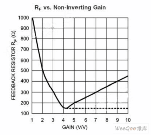

图 3 – LMH6175 视频放大器,RF 对增益的作用
图 3 出自同一器件的数据表。图中显示的是建议用于给定非反相增益的反馈电阻值。从图中可以看到,当增益为 1 时,需要 1KΩ 的反馈电阻才能得到最佳性能。这是因为回路增益非常高,因此需要用一支较大的电阻进行中和。这是与电压反馈结构的主要差异。电流反馈放大器不能用于输出端对反相输入端短路的结构。
数据表中最常用的电阻是针对增益为 2 的情况。但是,从图 2 可以看到,最终采用的实际 电阻值有相当的灵活性。数据表建议值只是可选范围的中间值。再回来看图 3。在增益为 4 时,RF 降低至 150 Ω。增益设定电阻现在只有 50 Ω,因此,我们现在的状况`是:输 入缓冲电阻值与增益设定电阻值基本相同。这样会降低运算放大器的闭环互阻,并且在增益增大时开始限制带宽。在增益为 7 时,我们仍使用 300 Ω 反馈电阻。在这个增益下,我们不指望能得到电流反馈部件提供的带宽,并且,当增益高至 7 以上时,带宽随之下降,这非常像一个电压反馈的特点。另外还应注意,虚线部分表示的是:根据反相输入电阻或者放大器的稳定度,应该用于某款运算放大器的最低反馈电阻值。两种因素之一限制了可用反馈电阻的数量。

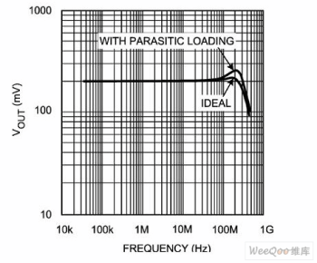

图 4 – 寄生电容,1pF 反相入,1pF 出
图 4 显示的只是少量寄生输入、输出电容对一个电流反馈运算放大器的作用。绿线是理想曲线。红线是由寄生电容而得到的尖峰频率响应。图 4 中反相输入端的寄生电容为 1pF,输出端也是 1pF。可以用增加反馈电阻的办法,抵消这少量的寄生负载。这也是电流反馈运算放大器的另一个优点。但是,如果电路板布局太差,即使采用了很大的反馈电阻,也会出现尖峰甚至产生振荡。

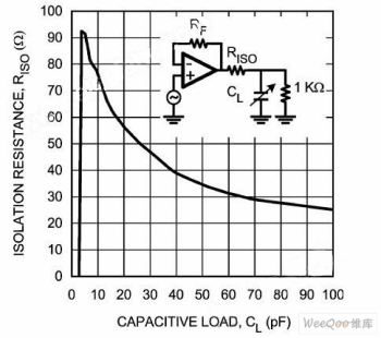

图 5 – 绝缘电阻与容性负载
这是运算放大器中常用的一种技术,可以应用于电压反馈和电流反馈两种情况,用于将容性负载(特别是非常小的阻性负载)与电容输出隔离开来,例如驱动一个高速模数转换器。在运算放大器和容性负载间加一个 RISO 电阻。图中曲线显示了根据电容大小而建议使用的 RISO 值。图中是基于一支 1kΩ 的阻性负载。如果 RL 较小,则 RISO 的值也可以较小。另一种方法是将 RISO 放在反馈回路内(图中未显示)。除了图中将 RF 置于 RISO 和放大器之间的方法以外,还可以将 RF 连接到隔离电阻的输出端。这样保持了增益的准确性,但会丧失隔离电阻上的部分电压摆幅。
