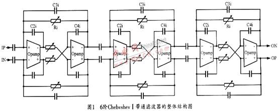

该滤波器的整体结构如图1所示。图中,,整体结构共3级,每一级为High-Q Opamp-R-C的二阶带通滤波器,通过级联形成一个6阶的Chebvshev I型滤波器。滤波器的整体传递函数如下:
为了降低电路的复杂度。图l中的所有电阻均采用同一阻值,这样,整个滤波器只需要一个控

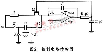

电阻由控制电路部分实现,其控制电路结构如图2所示。其中开关S1和S2可由两相不交叠时钟φ1和φ2分别控制,以对电容进行周期性充放电,从而使等效电阻
;MOS管M工作在线性区,其电阻如下:
RM和R可得到Ri的值。当Ri>Req,积分器呈正积分特性,运放的输出电压增大,VGS变大,RM变小,Ri变小;同理,当Ri
其中,T是时钟周期,Ci为积分电容,C为等效电阻电容。为了提高电容匹配度,C和Ci应采用同一单位电容组合,这样,式(3)可变为:

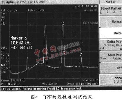

图4所示为滤波器的线性度测试结果,它的输入为间隔10 kHz的两个带内单频点信号,信号幅度为500 mVpp,输出用示波器检测。线性度测试结果为43 dB,可见,这种设计方案具有很高的线性度。
