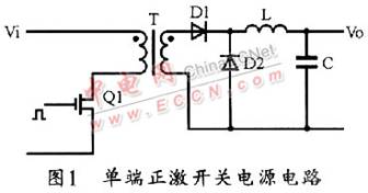

开关电源的电路拓扑结构很多,按功率开关管与高频变压器的组合工作方式可分为全桥、半桥、推挽、单端正激、单端反激等模式。在中小功率开关电源模块中,使用较多的电路拓扑结构为推挽式、单端正激式、单端反激式等。典型的单端正激式开关电源电路框图如图1所示,它由功率开关管Q1、高频变压器T、整流二极管Dl、续流二极管D2、输出滤波电感L、输出滤波电容C等组成。工作时,可由PWM控制单元送出脉宽可变的脉冲信号来驱动开关管Ql,当开关管Q1导通时,再通过高频变压器将输入端的直流能量传到次级,开关管Ql截止时,高频变压器进行磁复位。通过高频变压器传来的高频脉冲经整流二极管整流成单一方向的脉动直流,这个脉动直流经输出滤波电感和滤波电容滤波后,即可送出所需要的直流电压

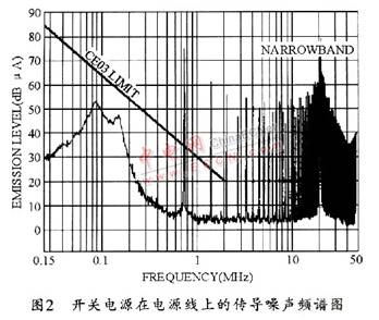

在功率开关管Q1的高频开关切换过程中,流过功率开关管和高频变压器的脉冲会产生纷杂的谐波电压及谐波电流。这些谐波电压及谐波电流产生的噪声可通过电源输入线传到公共供电端,或通过开关电源的输出线传到负载上,从而对其它系统或敏感元器件造成干扰。这些噪声在电源线上传导的噪声频谱图如图2所示,从图中可以看出,在几百kHz到50 MHz的频段内,也就是在开关频率的基波和若干次谐波的频段内,干扰噪声的幅值远远超过了GJBl51A所规定的范围,因而会造成系统传导噪声等电磁兼容指标超标。

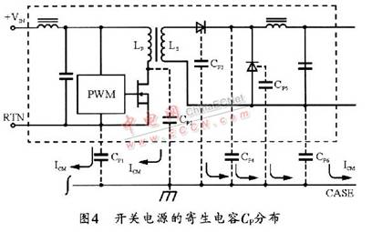

管壳的底板是氧化铝基片的载体,氧化铝基片的正面是布线区和元器件的组装区,背面用厚膜浆料进行金属化,然后通过焊料(如焊锡等)与管壳的金属底板相连。氧化铝基片的介电常数为8,厚度通常在0.5~1.0 mm范围内。在氧化铝基片正面的组装区,表面贴装元件(如PWM控制片、运放、基准源、MOSFET开关管、整流二极管)等通过焊料(如导电胶、再流焊的焊锡等)与布线区的焊盘相连。这样的连接方式虽然构成了电路回路,但也给电路带来了新的寄生电容Cp。这些寄生电容的分布如图4所示。
在初级回路中,功率开关管芯片、PWM控制芯片、运算放大器芯片、电源正负输入线的走线轨迹等都会与外壳底板之间产生寄生电容Cp,寄生电容的容量大小取决于基片的厚度和它们在底板上所占据的面积。这样,在电路中,这些元器件及其走线与外壳底板之间就形成了分布电容Cp1、Cp2、……、Cp6等。这些分布电容在dV/dt、dI/dt及整流二极管反向恢复电流等共同影响下,就会引起噪声电流。这些噪声电流对于输入电源线的正负之间、以及输出负载线的正负之间大小相等,相位相同,称之为共模噪声电流。共模噪声电流的大小与分布电容的大小、dV/dt、dI/dt等有关。

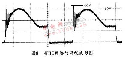

单端正激开关电源的输入电压为28 V,当功率开关管、高频变换器工作时,功率开关管Ql漏极上的波形如图7所示,当功率开关管Q1由导通变为截止时,高频变压器进行谐振复位,此时它的谐振峰值为100 V。噪声尖峰瞬时可达108 V,这么高的峰值电压沿着电源输入线传导出去,会引起很强的传导干扰和辐射干扰。
为了降低峰值电压,可在高频变压器初级线圈回路上并联一个RC吸收网络,图8所示是并联RC电路后功率开关管Ql的漏极波形,图中,其谐振峰值为60 V,噪声尖峰只有66 V。可见,并联RC吸收网络可以有效降低谐振峰值,从而大大减小对电源端的EMI干扰。

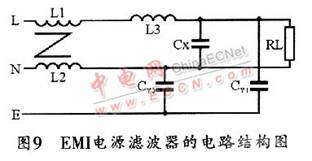

EMI电源滤波器的电路结构如图9所示,该电路由共模滤波电路和差模滤波电路组成。其中Ll和L2是绕在同一磁芯上的两只独立线圈,称为共模线圈,其所绕线的圈数相同,线圈绕向相反。这样。EMI滤波器接入电路后,两个线圈内差模电流产生的磁通在磁罐内将互相抵消,因而不会使磁罐达到磁饱和,因此,两只线圈的电感值能保持不变。其中,L1和CY1,L2和CY2分别构成L-E和N-E两个独立端口间的低通滤波器,可以抑制电源线上存在的共模EMI信号,以使这些共模EMI信号无法在电源线上进行传导。L3和CX则组成L-N独立端口间的低通滤波器,可用来抑制电源线上的差模EMI信号。这两方面结合起来,就可实现对电源线上共模EMI信号和差模EMI信号的抑制。
共模电感Ll和L2一般在几mH至几十mH,共模电容Cy要在满足电路要求的条件下尽量取较大值,以便获得更好的滤波效果。差模电感一般在几十μH至几百μH,差模电容Cx要选择耐压足够高的陶瓷电容器。共模电感的磁性材料以高导磁率软磁材料效果较好,差模电感的磁性材料以具有高饱和磁通密度的金属铁粉芯效果较好,最好不要用开口铁氧体材料。

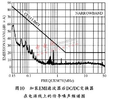

加装EMI电源滤波器后,电源线上的噪声频谱如图10所示。和图2相比较,加装EMI滤波器对EMI噪声的抑制十分明显,在所有的频段内,噪声均得到了抑制,而且全部符合军标要求。

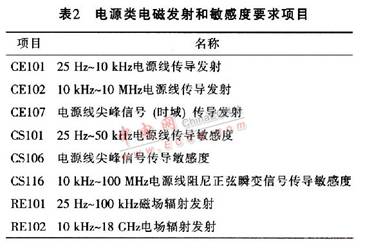

电磁电容的测试主要包含传导和辐射两个大项,而传导和辐射中又包含发射度和敏感度两项,所以,一共扩展为传导发射度、传导敏感度、辐射发射度、辐射敏感度等四个子项。在GJBl51A-97规定的有关开关电源方面的测量项目如表2所列。
