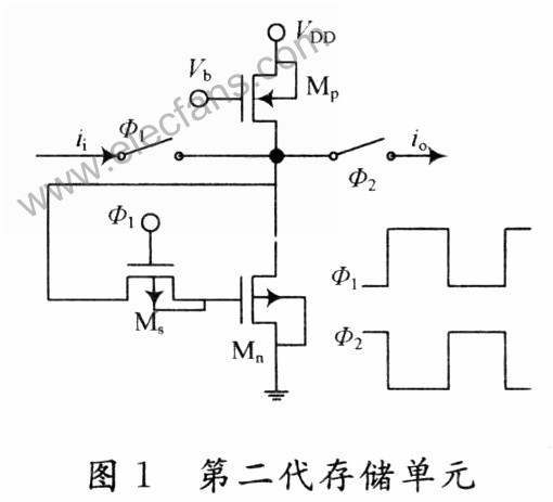

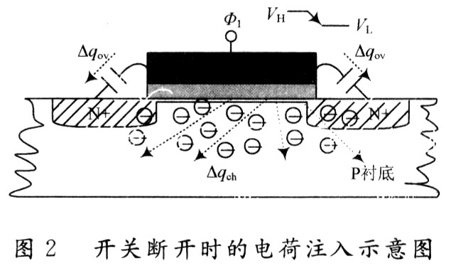

图1为存储单元,图2为开关断开时的电荷注入示意图。
对图1所示的存储单元,Ms的沟道电荷可以近似地描述为:

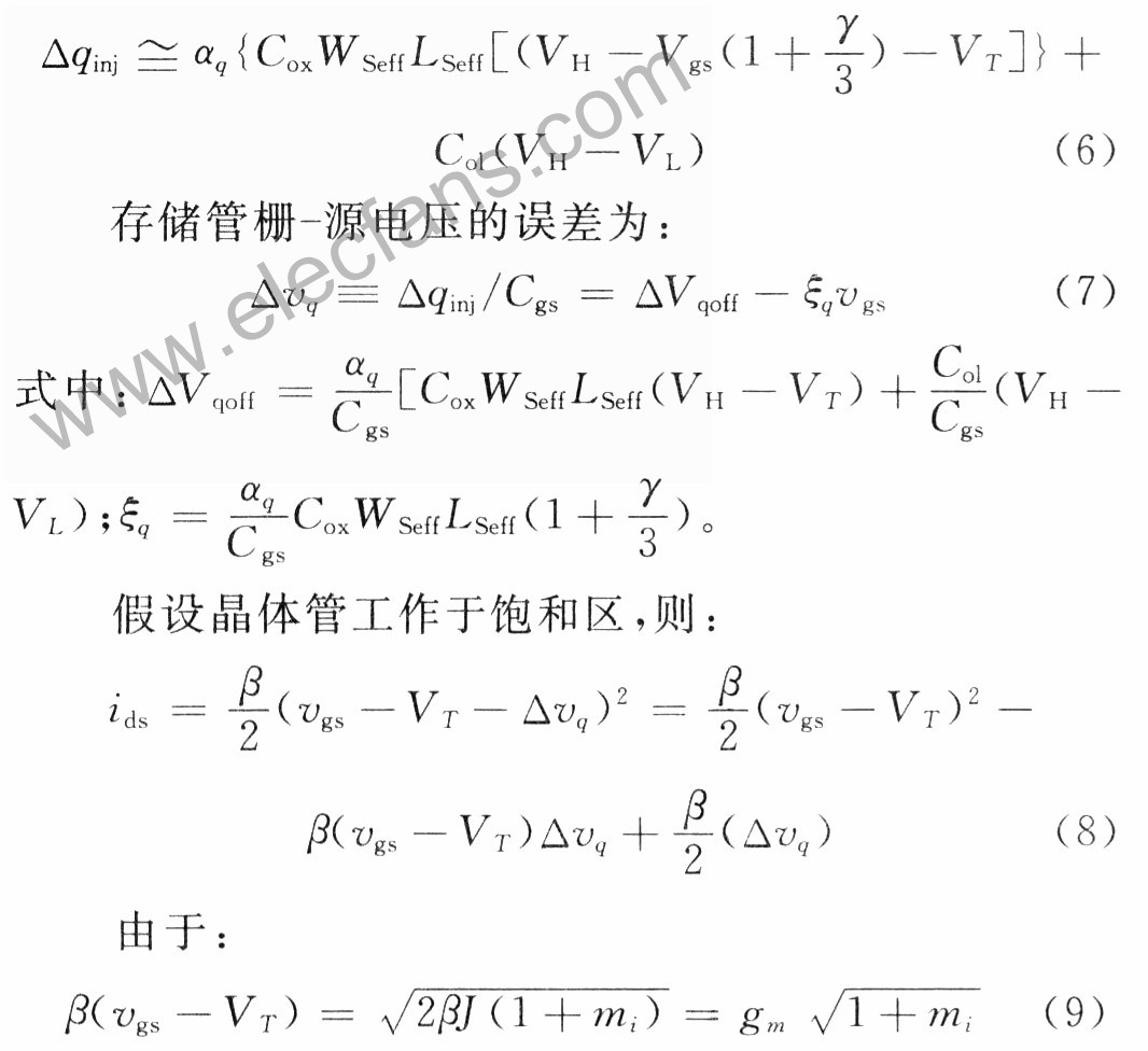

将式(3)代入式(1),得到注入存储电容的沟道电荷为:
其中:aq表示沟道电荷注入存储电容的分配系数,典型值为:aq=1/2。由栅极扩散覆盖电容Co1,注入存储电容的电荷为:
根据式(4)和式(5)司得整个注入电荷的总量为:
式中:mi=ii/j,称为调制指数。将式(9)代入式(8),得:

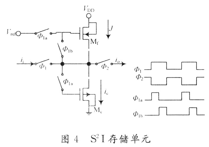

(1)时钟馈通误差的改善。改善时钟馈通误差可采用S2I电路。图4给出S2I存储单元的电路和时序。它的工作原理为:在φ1a相,Mf的栅极与基准电压Vref相连,此时Mf为Mc提供偏置电流JoMc中存储的电流为ic=J+ii。当φ1a由高电平跳变为低电平时,由于时钟馈通效应等因素造成Mc单元存储的电流中含有一个电流误差值,假设它为△ii。,则Mc中存储的电流为ic=J+ii+△ii。在φ1b相期间,细存储管Mf对误差电流进行取样,由于输入电流仍然保持着输入状态,所以Mf中存储的电流为If=J+△ii。当φ1b由高电平跳变为低电平时,考虑到△ii。<

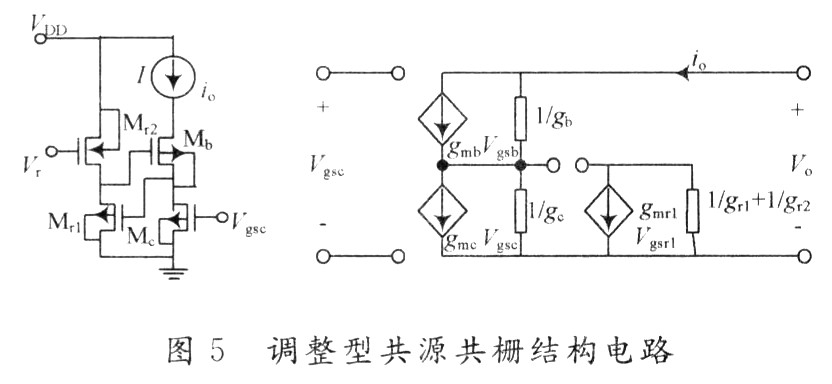

(2)传输误差的改善。从前面的分析知,增大输出电阻或减小输入电阻都可以减小传输误差。下面介绍一种调整型共源共栅结构电路,见图5。

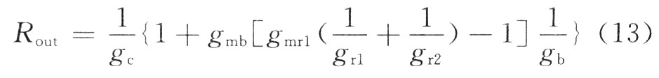

由图5可计算出输出电阻为:
与图1中第二代基本存储单元相比,输出电阻增大

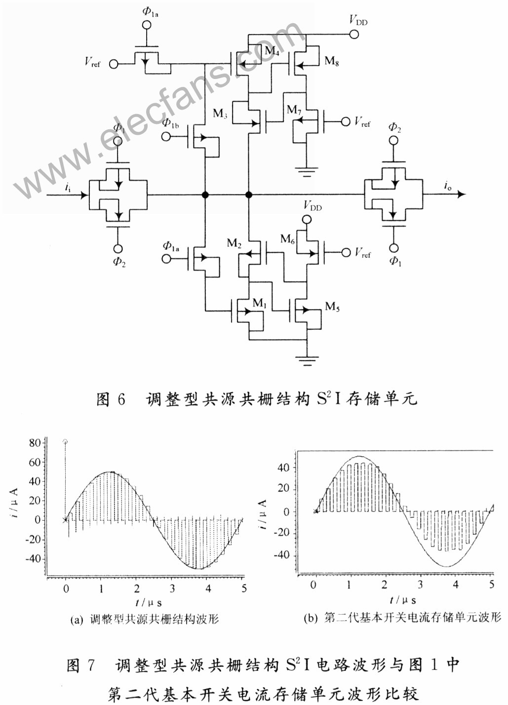

结合S2I电路与调整型共源共栅结构电路的优点,构造调整型共源共栅结构s2I存储单元,见图6。

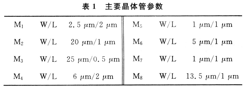

采用0.5 pm标准数字CMOS工艺对图6电路仿真,仿真参数如表1所示:

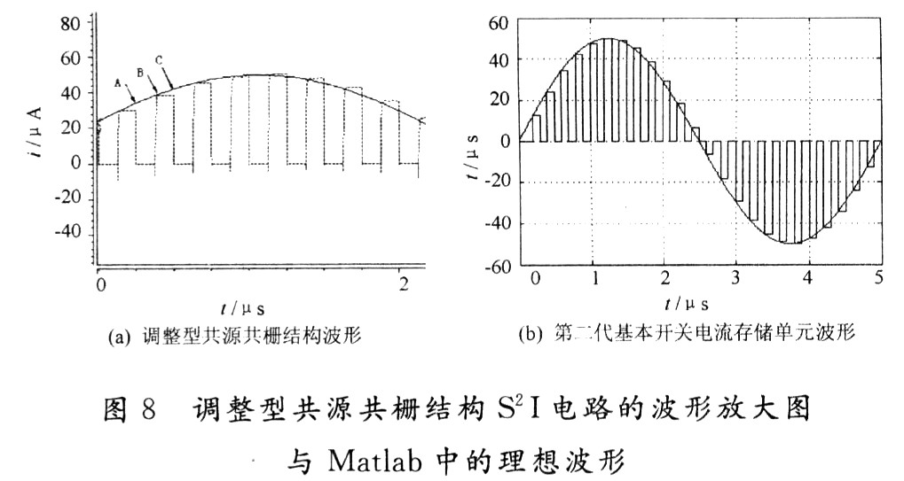

所有NMOS衬底接地,所有PMOS衬底接电源。所有开关管宽长比均为0.5/μm/0.5 μm。输入信号为振幅50μA,频率200 kHz的正弦信号,时钟频率5 MHz,V ref一2.4 V,VDD=5 V。表1中给出了主要晶体管仿真参数。HSpice仿真结果见图7(a)。对图1中第二代基本存储单元仿真结果见图7(b)。
从图7中可以看出,调整型共源共栅结构S2I电路大大提高了精度。图8(a)是图7的放大图,图8(b)是Matlab中的理想波形。从图8(a)可以看出,在A点时,输出开关断开,输入开关闭合,输出电流变为零。在AB区间内,输入信号对存储管的寄生电容充电。在B点,输出开关闭合,输入开关断开,输出电流为B点的电流值,半个时钟周期后,在C点,输出开关断开,输入开关闭合,继续重复上一周期对输入电流的采样一保持。整个电路全由MOS管构成,依靠晶体管的栅极寄生电容对输入信号采样一保持,所以可以与标准数字CMOS工艺兼容,与数字电路集成在1块芯片上。与Matlab中的理想波形对比后可以看出此电路的性能相当精确。
