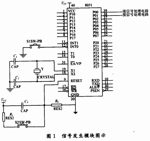

选取一个8051单片机芯片,将晶振电路、复位电路、电源电路连接到单片机相应的引脚上组成单片机的最小系统。利用单片机的中断资源和I/O口资源进行相应连接并进行程序编辑:用P3.2口控制初始信号的发射与否,用P0.O口、P0.1口发射初始信号,如图1所示。

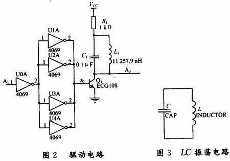

如果将两列波(0.03 MHz)直接从单片机的输出口PO.O和P0.1输出接入后面的5倍频电路,可能会由于电流小而不能驱动倍频电路。从这点来考虑就需要在单片机与倍频电路之间接入一个驱动电路,如图2所示。在单片机的一个输出口接一个非门,而后接入由4个非门并联的电路,由于非门是有源器件,这样就使得输入倍频电路的信号能量大大提高,起到驱动电路的功能(若用方波发生器来代替单片机就可省略驱动电路)。

如图3所示,当在LC并联电路中发生并联谐振时,由电路的特性可知:
并联谐振具有下列特征:
(1)谐振时电路的阻抗摸为|Zo|=1/(RC/L)=L/RC。其值最大,即比非谐振情况下的阻抗摸要大。因此在电源电压U一定的情况下,电路中的电流I将在谐振时达到最小值,即I=IO=U/(L/RC)=U/|Zo|。
(2)由于电源电压与电路中电流同相(∮=0),因此电路对电源呈现电阻性。谐振时电路的阻抗摸|Zo|相当于一个电阻。
(3)谐振时各并联支路的电流为:IL=U/2πfoL;Ic=U/(1/2πfoC),可见IL=Ic>Io,品质因数Q=IL/Io。
(4)当电路发生谐振时,电路阻抗摸最大,电流通过时在电路两端产生的电压也是最大。当电源为其他频率时电路不发生谐振,阻抗摸较小,电路两端的电压也较小。这样就起到了选频的作用。电路的品质因数Q值越大,选择性越强。

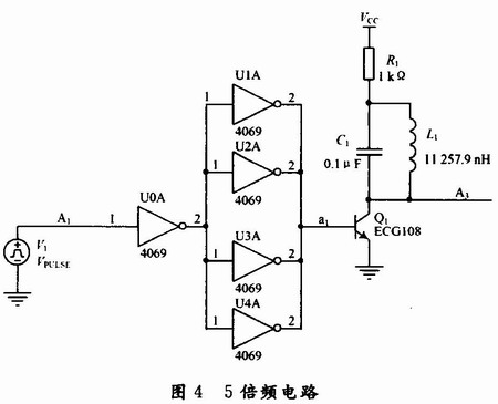

LC选频电路接在集电极电路中,通过的交流电流为Ic,其两端交流电压为Uce(即为输出电压),它是并联交流电路。当发生并联谐振时,谐振频率可求得,当将振荡电路与电源接通时,在扰动信号中只有频率为f0的分量才发生并联谐振。在并联谐振时,LC并联电路的阻抗最大,并且是电阻性的(相当于集电极负载电阻Rc)。因此,对f0这个频率来说,电压放大倍数最高,当满足自激振荡的条件时,就产生自激振荡。对于其他频率的分量,不能产生并联谐振,这就达到了选频的目的。在输出端得到的只是频率为f0的信号。当改变LC电路的参数L或C时,输出信号的振荡频率也就改变,于是就可以进行倍频,本实验用的是五倍频,如图4所示。
在实验中已知频率和电容参数计算电感参数,由已知条件可得:Ll=L2=11257.9 nH;L3=112.58 nH。

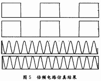

由单片机输出的信号频率即在A1点或A2点(0.03 MHz)经由5倍频放大后输出的信号频率应为输入信号频率的5倍即为A3点或A4点(O.15 MHz),仿真结果如图5所示。

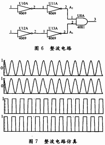

在本实验中运用的是CD4069集成非门电路,非门主要是将输入信号波整合成方波以便于后面与门对波的进一步处理。只要工作电压达到非门的开启电压经过这样的处理就可将输入波整合成方波,如图6所示。
由5倍频放大器输出的信号频率即在A3点或A4点(0.15 MHz)经由两个非门后(即在A5点或A6点)输出的信号应为方波,仿真结果如图7所示。

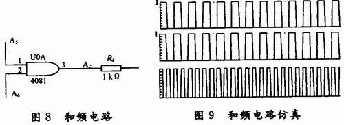

本实验中方波1(0.15 MHz)与方波2(0.15 MHz)经过与门后就变成0.3 MHz(0.15MHz+0.15MHz)的方波,如图8所示。
由非门输出的信号频率即在A5点(0.15MHz)或A6点(0.15MHz)经由与门后输出的信号应为频率为O.3 MHz的方波(即在A7点),仿真结果如图9所示。

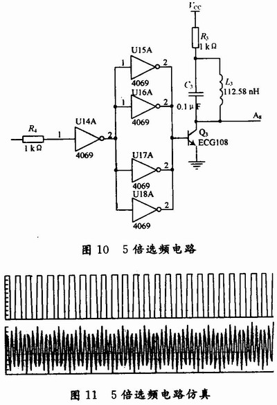

在本实验中运用的5倍频选频电路和5倍频倍频电路的原理相同,如图10所示。
由与门输出的信号频率即在A7点(O.3 MHz)经过5倍频选频电路后输出的超声波的频率为1.5 MFIz,仿真结果如图11所示。

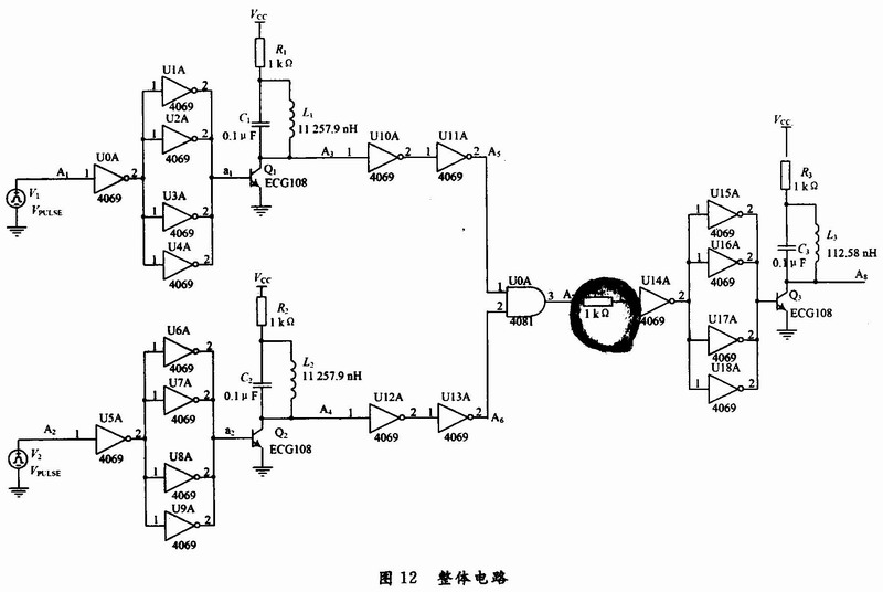

2.6 整体电路的设计

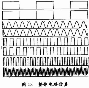

整体电路如图12所示。由单片机输出的信号频率即在A1点或A2点(O.03 MHz)经由5倍频放大后输出的信号频率应为输入信号频率的5倍即为A3点或A4点(0.15 MHz);经由2个非门后(即在A5点或A6点)输出的信号应为方波;由非门输出的信号频率即在A7点应为两列方波经由与门后输出的信号应为频率相加的方波(O.3 MHz);由与门输出的信号频率即在A7点经过5倍频选频电路后输出的超声波的频率为1.5 MHz(A8点),仿真结果如图13所示。
