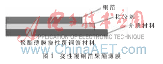

集成LC单元材料选用挠性覆铜箔聚酯薄膜。挠性覆铜箔薄膜是一种由金属导体材料和介电基片,通过胶粘剂经热压粘结的复合材料。这种产品可以随意卷绕,挠性覆铜箔材质比较薄,适合多层交错并联结构。本文采用的是聚酯薄膜挠性覆铜箔材料。如图1所示的挠性覆铜箔材质,其上层为50 μm的铜箔,中间为25 μm的粘胶剂,下层为50μm电介质材料,该电介质材料是聚酯薄膜,介电常数为3。

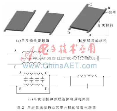

图2为单层集成结构及其串/并联等效电路图,将聚酯薄膜裁剪成如图2(a)形状,两片紧压叠放。上下两面铜箔形成电感,位于中间的介质材料与上下两面的铜箔形成电容,因此形成了电感和电容的集成结构,如图2(b)。这样的结构可以同时得到确定的电感、电容,即通电后既有磁场储能,也有电场储能,并通过适当的连接方式与外电路相连,可以等效为串联谐振或并联谐振电路。当把端点A、D与外电路连接时,B、C两端悬空,形成电感、电容的串联谐振形式;当端点A、D与外电路连接,B、C两端直接相连接时,即形成了电感、电容的并联谐振形式,其等效电路如图2(c)所示。

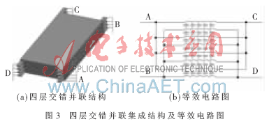

本文提出了一种基于多层挠性覆铜箔交错并联的平面集成LC结构,实现了串/并联谐振的集成。如同图2制作方式一样,共裁剪8片这样的形状,把它们层叠、紧压,能够实现交错并联集成的LC单元结构,这种结构能灵活增大电容,如图3(a)所示,其等效电路如图3(b)所示。同样也是4个端子的LC单元结构,可以制作多个这样的集成LC单元,按照参考文献提到的多个单元连接结构还可以根据不同电感值和电容值的需要,对多个单元进行大电感大电容、大电感小电容、小电感大电容、小电感小电容的串/并联连接来实现。进一步增加了集成电感值和电容值的灵活性。

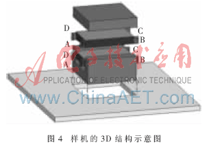

本文先制作2个四层交错并联集成的LC单元。采用CI型磁芯,节省了EI型磁芯的磁芯中柱,增大了电容面积。将与CI型磁芯相应的电路板挖空,然后把每个集成LC单元的4个引脚焊接到电路板上,2个单元之间的引线可以从电路板上走线,磁芯扣在LC单元上,既可以节省整体无源器件所占空间体积,还可以增大磁芯的散热面积。若想增大电感值,当给集成LC单元通电时,所有集成LC单元电流的方向应该是一个方向,比如每个集成LC单元都从A、D端输入,从B、C端输出,连接方式可以在电路板上实现;而若想减小电感值,可以使若干集成LC单元电流流向相反,即从B、C端输入,从A、D端输出。结构示意图如图4所示。

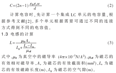

由式(1)可以看出,如果需要增加更大的电容C,有3种途径:(1)增大电介质材料的相对介电常数 ?着r;(2)增大平面绕组的铜箔面积 w;(3)减少电介质材料的厚度d。
若增加更大的电容,采用交错并联方式优势即可显现出来,如图2(b)所示,假如每个单元由n片这样的结构叠加成图3(a)的结构,可以推导出电容C的计算公式:
同样在计算电感时,先计算一个集成LC单元的电感量,根据参考文献,多个单元根据需要可通过不同的连接方式得到不同的电感值。

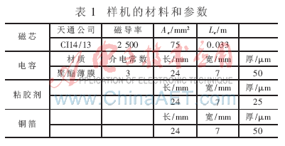

本文制作了一台基于交错并联挠性覆铜箔材料的集成谐振LC单元样机,如图5所示。该样机选用天通公司的CI14/13磁芯;集成LC单元的材料选用咸阳众鑫电子材料有限公司的挠性覆铜箔聚酯薄膜。具体参数如表1所示。

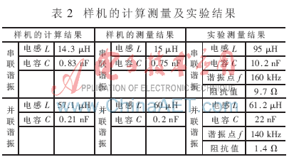

集成LC单元的制作方式如图3所示,制作的2个四层集成LC单元,测得每个集成LC单元的电感值为3.6 ?滋H,电容值为0.37 nF,按照参考文献中大电感大电容的串联方式连接计算得到电感为14.3μH、电容为0.83 nF。按照大电感大电容的并联方式连接得到电感值为57.1 μH、电容为0.21 nF,样机计算的参数如表2所示。

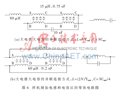

由于介电常数较小、集成的电容值小,但所集成的器件计算出来的谐振频率比较大,频率达到几MHz以上。实验用的仪器为洤华仪器有限公司的3 255自动电子零件分析仪,可以测得的最高谐振频率为200 kHz。所以在实际测量时需要额外增加辅助电感和电容使它们的谐振频率在200 kHz以下。附加的电感和电容如图6(a)所示,串联结构的集成LC中2个单元电感值为15 μH,电容值为0.75 nF,计算集成器件的谐振频率是1.52 MHz。在集成LC单元串联结构中附加串联了80 μH电感和10 nF的电容后,集成器件的谐振频率实际测量为160 kHz。
同样实验测量并联结构的集成LC中2个单元的电感值为60 μH,电容值为0.2 nF,计算集成器件的谐振频率是1.45 MHz,如图6(b)在集成LC单元并联结构中附加并联了22 nF的电容后,实际测量集成器件的谐振频率为140 kHz。实际仪器所测量的加了辅助电感、电容的串联谐振和并联谐振的谐振点的值如表2所示。

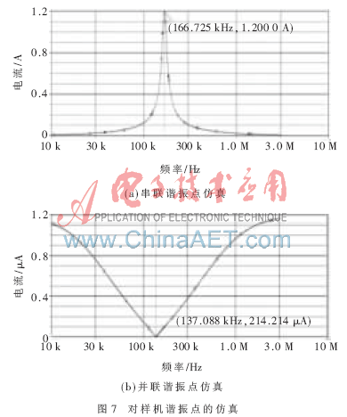

对附加后的串联集成结构和并联集成结构进行了PSPICE仿真,仿真曲线如图7所示,串联谐振频率为166.725 kHz,并联谐振频率为137.088 kHz。所得的结果与实际测量的结果接近,证明样机设计比较符合预期效果。如果选用比较高的介电常数,如Y5V、X7R等材料,能够得到几百nF甚至?滋F级别以上的电容值,可以不用再附加电感和电容。
