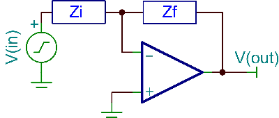

图 1 运算放大器反馈的一般情况
使用这些项重写本系列第一篇文章所得的结果后,传输函数为:
增益 = V(out)/V(in)= - Zf/Zi

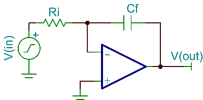

在图 2 所示电路的稳定状态下,该结果减小至:
V(out) = -V(in)/2πfRiCf
其适用于稳定状态下正弦波信号。
图 2 配置为积分器的运算放大器
正如最初所做的分析那样,流入求和节点的电流必须等于流出该节点的电流。换句话说,流经 Ri 的电流必须等于流经 Cf 的电流。这种情况可以表述为下列传输函数:
利用该传输函数,我们便可以得到一款普通积分器。由于积分中包含了该运算放大器的 DC 误差项,因此该电路通常不会在直接信号链中使用。但是,在控制环路中,其作为一种功能强大的电路得到了广泛使用。
