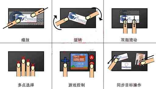

用投射式触摸屏实现的几种常见的多点触摸手势包括手指的张合、缩放、双指的滑动和旋转。它们可以快速方便地处理数据、内容和用户参数。便携游戏和文本/电子邮件应用也可以利用多点触摸技术。在一个多指触摸过程中,多触点APA(全点可寻址)模式可以精确地测定每个手指所按压的坐标位置。
不用先按Shift更换字符集然后再输入实际字符,多点触摸可以同时点击Shift+实际字符。多点触摸方式在GPS导航中也有广泛的应用。不用输入起始地和目的地,APA可在屏幕上实现目标位置的选择,让人们更快地到达目的地。图1演示了多点触摸操作可能出现的一些情况。
图1. 多点触摸屏可以接受用户的多种手势。

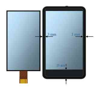

2.防护层非工作区(不透明区)的边沿宽度为多少?
对尺寸小于4英寸(10厘米)的触摸屏,触摸屏的边沿宽度,在触摸传感器尾线一侧应不窄于10mm,与尾线侧毗邻的两侧应不窄于3mm。这个边沿空间用于隐藏把透明的ITO图案链接到控制电路的非透明银质箔线并隐藏控制电路本身。对于使用玻璃基底的触摸屏,边沿的宽度或许可以做得更窄,但仍建议使用上述指导原则。图2 描述了这些指导原则。
图2:对触摸屏非工作边沿区的要求。
