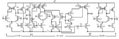

该方程表明,CCII+的Y端口电流为零,X端口的电压跟随Y端口的电压,因而X端口呈现零输入阻抗;低阻抗X输入端的电流传输到高阻抗的Z输出端,即在Z输出端口相当一个可控制输出电压。实际上CCII+可以看做一个电压缓冲器,因此基于这一思想,在参考文献的基础上,并参考图1 CFOA的拓扑结构图,用CCII+做输入,中间级利用文献图7.6-17,加以改进,构成低压低功耗的两级电压运算放大器,外加输出缓冲,就构造出一新型的CFOA电路(图3,图4)。

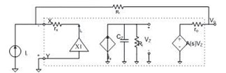

图3为低压低功耗运算放大器电流反馈运算放大器电路模型图。
图3 低压低功耗CFA的电路模型图
图4 低压低功耗运算放大器电流反馈运算放大器的电路原理图

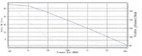

CFOA的开环增益及相位图如图6,AV=-28.5K(89dB),GB=52.5MHz,相位裕度为82o,由此可见开环相位裕度大于45o是稳定的。
图6 开环放大电路增益和相位的仿真分析

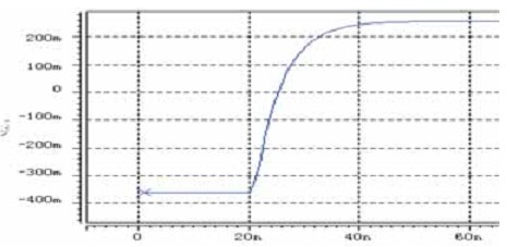

由此可见CFOA实现了增益和带宽的独立调节。同样也可以构成同相放大器(将Ri 接地.信号由Y端输入)转换速率测定(将CFOA接成电压跟随器)结果如图8所示。
图8 电压跟随器瞬态分析(输出端接20pF电容负载)可以计算出 SR="27".7V/μS
