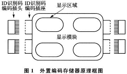

外置编码存储器轮胎定位技术是一种新型的TPMS轮胎定位技术。采用外置编码存储器的TPMS同样由发射检测模块和接收显示模块组成,其特征在于接收显示模块接有插入式编码存储器,每个发射检测模块均有一个固定的ID码,与对应编码存储器的ID码一致。轮胎换位或者更换时,只需调换或更换插入式编码存储器。外置编码存储器式轮胎定位技术,通过调整显示模块编码存储器中的ID码与每个发射检测模块中的ID码的对应关系,将重新识别身份的问题转换成ID码的换位设置问题,是简单、有效的解决方案。其插头插入的操作方式简单可靠。通过I/O读人插入式编码存储器电路中的编码,避免了用无线方式读入ID编码,从根本上解决了干扰的问题,实现原理如图1所示。
系统在工作时,中央接收、处理模块先依次读取外置编码存储器中的ID码,然后重新设置存储在接收显示模块存储器中的ID码与轮胎对应定位关系信息,并予以保存。一旦中央模块接收到轮胎检测模块发射过来的信息,马上将接收到的信息解码。在获取其中的ID码后,根据前面设定的ID对应定位关系信息即可判断出是来自哪一个轮胎中的发射检测模块,并执行相应的显示等动作。外置编码存储器的设计可以分为接口电路和ID存储器两部分:接口电路作为外置存储器和主控制器的连接接口,根据汽车的应用环境,要考虑接口的可靠性、抗震性需要;存储器可以采用移位存储器(简单、需要主控制器I/O口少、读取速度稍慢)、矩阵存储器(读取速度快、占用主控制器I/O口多)或者SIM卡和IC卡(可靠性高、体积小、成本高)的形式。综合考虑,本系统采用移位存储器。工作流程为:每当安装新轮胎或者轮胎换位,立即切换到ID读入操作界面,将相应外置编码存储器插上读取接口,进行ID的读入工作并分配其所属轮胎位置。读取完毕,可以取下外置存储器(卡)。

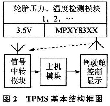

由安装在轮胎内部的检测模块,实时测量胎内压力、温度,并将压力、温度信号通过无线方式发送出去。安装在驾驶室内的主控模块接收无线信号,经过数据处理,再由显示装置显示出测量结果,实现行驶过程中轮胎状况的实时监控。TPMS基本结构如图2所示。

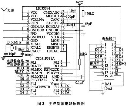

主控制器电路原理如图3所示。主控制器模块采用稳定、可靠的微控制器C8051F531A,其内置振荡电路和增强型的SPI接口,外扩SPI无线接收芯片MC33594和操作简单、方便的并行液晶模块。

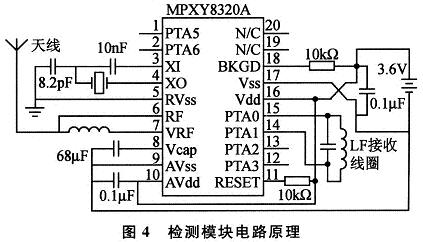

检测模块由胎压测量专用高集成芯片MPXY8320A微控制器和电源组成,检测模块电路原理如图4所示。MPXY8320A工作在DC 2.1~3.6 V,具有低功耗的效能以延长电池寿命。MPXY8320A最大的特点是,其内部集成了8位MCU、适应载重型轮胎的压力传感器温度传感器、供电电源电压监测、X-Z轴上的加速度传感器以及RF发送模块,所以MPXY8320A是一款专为交通工具胎压测量而设计的高集成芯片。由于器件的高集成度,在体积上、功耗上、电磁兼容性方面都有很出色的表现。

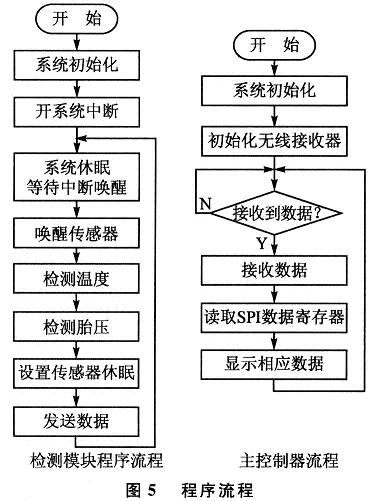

主要软件模块的程序流程如图5所示。
