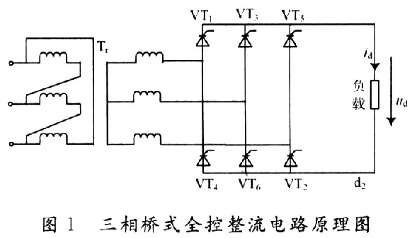

三相桥式全控整流电路原理图如图1所示。三相桥式全控整流电路是由三相半波可控整流电路演变而来的,它由三相半波共阴极接法(VT1,VT3,VT5)和三相半波共阳极接法(VT1,VT6,VT2)的串联组合。
其工作特点是任何时刻都有不同组别的两只晶闸管同时导通,构成电流通路,因此为保证电路启动或电流断续后能正常导通,必须对不同组别应到导通的一对晶闸管同时加触发脉冲,所以触发脉冲的宽度应大于π/3的宽脉冲。宽脉冲触发要求触发功率大,易使脉冲变压器饱和,所以可以采用脉冲列代替双窄脉冲;每隔π/3换相一次,换相过程在共阴极组和共阳极组轮流进行,但只在同一组别中换相。接线图中晶闸管的编号方法使每个周期内6个管子的组合导通顺序是VT1-VT2-VT3-VT4-VT5-VT6;共阴极组T1,T3,T5的脉冲依次相差2π/3;同一相的上下两个桥臂,即VT1和VT4,VT3和VT6,VT5和VT2的脉冲相差π,给分析带来了方便;当α=O时,输出电压Ud一周期内的波形是6个线电压的包络线。所以输出脉动直流电压频率是电源频率的6倍,比三相半波电路高l倍,脉动减小,而且每次脉动的波形都一样,故该电路又可称为6脉动整流电路。同理,三相半波整流电路称为3脉动整流电路。α>0时,Ud的波形出现缺口,随着α角的增大,缺口增大,输出电压平均值降低。当α=2π/3时,输出电压为零,所以电阻性负载时,α的移相范围是O~2π/3;当O≤α≤π/3时,电流连续,每个晶闸管导通2π/3;当π/3≤α≤2π/3时,电流断续,个晶闸管导通小于2π/3。23α=π/3是电阻性负载电流连续和断续的分界点。

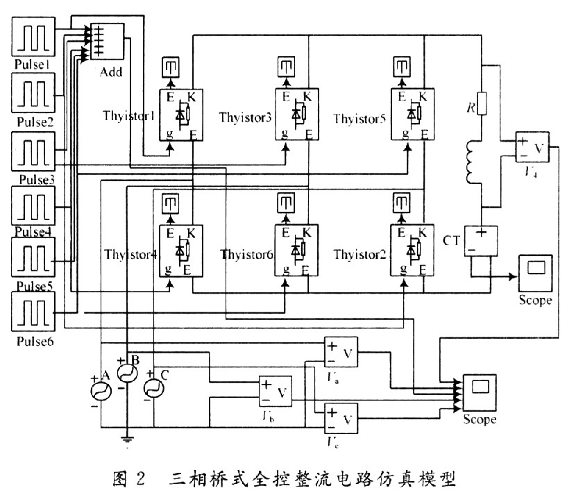

根据三相桥式全控整流电路的原理可以利用Simulink内的模块建立仿真模型如图2所示,设置三个交流电压源Va,Vb,Vc相位角依次相差120°,得到整流桥的三相电源。用6个Thyristor构成整流桥,实现交流电压到直流电压的转换。6个pulse generator产生整流桥的触发脉冲,且从上到下分别给1~6号晶闸管触发脉冲。
2.2 参数设置及仿真
三相电源的相位互差120°,交流峰值电压为l00 V,频率为60 Hz。晶闸管的参数为:Rn=O.001 Ω,Lon=0.000 1 H,Vf=0 V,Rs=50 Ω,Cs=250×10-9。负载电阻性设R=45 Ω,电感性负载设L=1 H。脉冲发生器脉冲宽度设置为脉宽的50 %,脉冲高度为5 V,脉冲周期为0.016 7 s,脉冲移相角随着控制角的变化对“相位角延迟”进行设置。

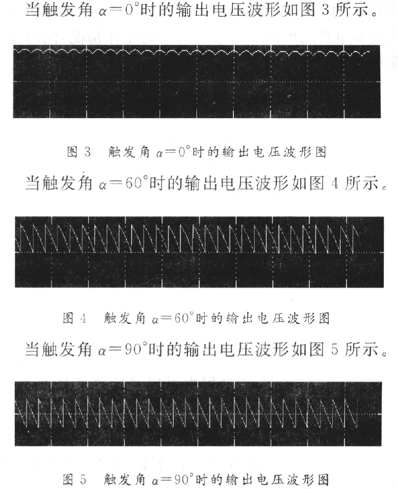

(1)根据三相桥式全控整流电路的原理图,对不同的触发角α会影响输出电压进行仿真,负载为阻感特性。
从以上仿真波形图可知改变不同的控制角,输出电压在发生不同的变化。

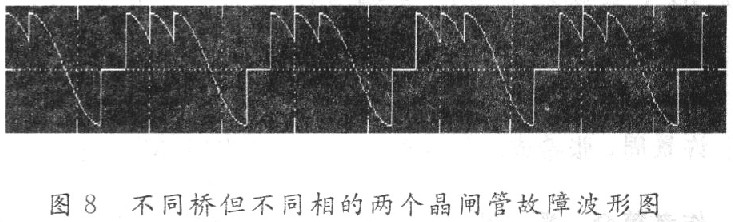

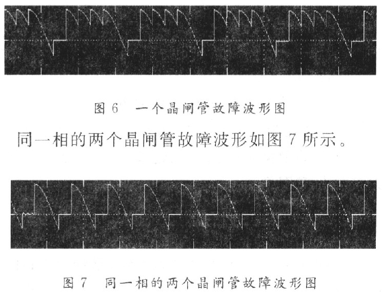

(2)由于高压强电流的情况,整流电路晶闸管很容易出现故障。假设以下情况对故障现象进行仿真分析,当α=30°,负载为阻感性时,仿真分析故障产生的波形情况。只有一个晶闸管故障波形如图6所示。同一相的两个晶闸管故障波形如图7所示。
不同桥且不同相的两个晶闸管发生故障时的仿真波形如图8所示。
从以上故障仿真波形图来看,不同的晶闸管出现故障时,产生的波形图是不一样的,所以,通过动态仿真能有效知道整流电路出现故意时候的工作情况,同时也加深对三相全控整流电路的理解和运用。
