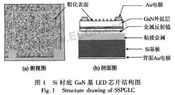

采用Thomas Swan CCS低压MOCVD系统在50 mm si(111)衬底上生长GaN基MQW结构。使用三甲基镓(TMGa)为Ga源、三甲基铝(TMAI)为Al源、三甲基铟(TMIn)为In源、氨气(NH3)为N源、硅烷(SiH4)和二茂镁(CP2Mg)分别用作n型和p型掺杂剂。首先在Si(111)衬底上外延生长AlN缓冲层,然后依次生长n型GaN层、InGaN/GaN多量子阱发光层、p型AlGaN层、p型GaN层,接着在p面制作Ag反射镜并形成p型欧姆接触,然后通过热压焊方法把外延层转移到导电基板上,再用Si腐蚀液把Si衬底腐蚀去除并暴露n型GaN层,使用碱腐蚀液对n型面粗化后再形成n型欧姆接触,这样就完成了垂直结构LED芯片的制作。结构图见图1。
从结构图中看出,Si衬底芯片为倒装薄膜结构,从下至上依次为背面Au电极、Si基板、粘接金属、金属反射镜(p欧姆电极)、GaN外延层、粗化表面和Au电极。这种结构芯片电流垂直分布,衬底热导率高,可靠性高;发光层背面为金属反射镜,表面有粗化结构,取光效率高。
