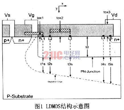

LDMOS的横向切面图如图l所示。其中X和Y分别为距漂移区左上角的横向距离和纵向距离,漂移区分成五部分,各区边界点的横坐标分别设为L1、L2、L3、L4和L5。各区对应的衬底耗尽层宽度分别为tis(i=1,2,3,4,5)。栅极下氧化层的厚度为tox1,场板下的氧化层厚度为tox2,漏端下氧化层厚度为tox3。n-drift漂移区的浓度为Nn,厚度为td。P型硅衬底浓度为Nsub,所加栅压为Vg1,场板所加电压为Vg2,漏压Vd。源极和衬底接地。则漂移区的二维电势分布φ(x,y)满足二维泊松方程:

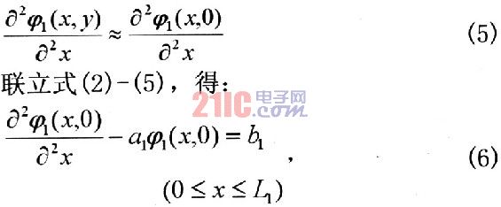

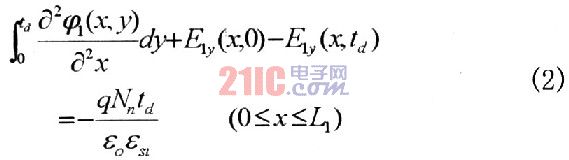

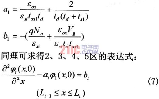

由于漂移区是均匀掺杂的,在1区(0≤x≤L1)对式(1)进行y方向的积分可得:
由于Si02/Si界面上的电位移是连续的,忽略Si02中固定电荷,可得:

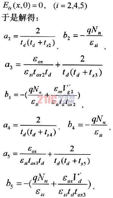

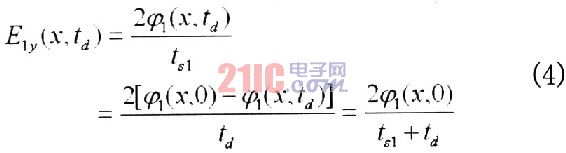

由于2、4、5区中纵向电场和横向电场相比可忽略,可近似认为
其他各区的对应的耗尽层厚度可由
得到,而由可定义
根据漂移区表面电场和电势的连续性可得出边界条件
将上式在x方向微分,解得
式中Ui(i=1,2,3,4)的值可由Ei(Li,0)=Ei+1(Li,0)解得。

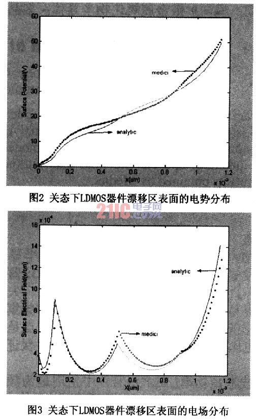

上图是在器件关态条件下漂移区表面电势和电场分布的理论值。采用的数据如下:
从图中可以看出,LDMOS处于关态时根据理论模型计算得到的结果和Medici仿真结果的比较。由于本文的模型忽略了氧化层固定电荷,所以和Medici仿真结果有差异较小。由图可见,漂移区的电场峰值出现在p阱/n-漂移区结处、场板的两端与漏端附近。这些电场峰值处也就是最可能的击穿点。

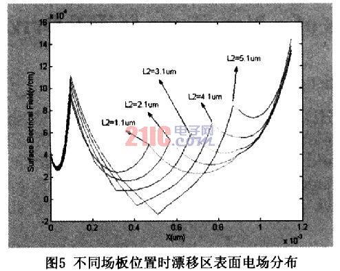

图5为不同场板位置时漂移区表面电场分布,此时场板长度取2.5μm。由图知,随着场板向漏端靠近,场板下的电场峰值逐渐增加,这是场板所加电压与漏压共同作用所致。这一点对提高器件的耐压能力很有帮助,也是优化设计场极板位置的主要依据。当场极板远离栅极时,出现沟道末端电场上升,漏端电场下降的趋势。考虑到漏端电场峰值更大,此处是器件的击穿点,因此设计时主要考虑降低漏端电场峰值。因此,针对文中的LDMOS器件结构,场板位置应该设计在靠近漏极处。从图4和图5可见最大电场峰值位于漏端,因此一旦发生热载流子效应,这里电离积分很大,是热电子产生的主要区域。与栅氧化层处的热载流子效应不同,漏端热载流子进入场氧化层形成的界面电荷距离沟道很远,因此不会改变器件的阈值电压,但是这部分电荷会影响到漂移区电流密度的分布,进而改变器件的驱动电流和跨导,对LDMOS的可靠性产生影响。

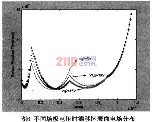

图6为场板加不同电压时的漂移区表面电场分布图。此时场板长度取2.5μm,场板距离栅极0.5μm。从图中可以看出,随着场板所加电压的增大,场板靠近栅极的一端电场峰值增大,而靠近漏极一端的电场峰值减小,即整个场板区的电势降落随场板电压的增大而增大。而其他区域的电场随场板电压变化不大。因此对于LDMOS场板电压的控制也是器件设计的一个重要因素。
