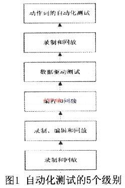

针对手工测试的缺点,自动化测试应运而生。相比手工测试,自动化测试的优势很多;规范测试流程,提高测试效率、测试覆盖率等。很多人对自动化测试存在误区,把其理解为找到一种自动化测试工具,把它应用到软件工程项目中,自动化测试工具只是被看作是一种录制和回放的工具。事实上自动化测试远不止这么简单,录制和回放仅是自动化测试中的最低级别。目前常把自动化测试分为5个级别,如图l所示。
现在常用的是基于数据驱动的测试,它是以数据来控制自动化测试的流程和动作的测试,其中数据是独立于测试用例脚本的,通常以文本文件形式、Excel文件形式、XML文件等形式存在。

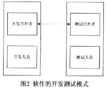

随着IT技术的发展,传统的开发人员兼任测试人员的模式已经不能满足需求,目前大多数较正规的软件公司均已采用独立的测试人员来对软件进行测试,所以形成了开发人员、开发管理者、测试人员、测试管理者的模式。如图2示。
规范的测试过程需要上述人员的通力配合,因此在做自动化测试之前应该有一份规范的文档,用来描述测试内容、人员安排、测试流程、缺陷管理等。其中开发管理人员和测试管理人员分别作为开发团队和测试团队的接口,协调两个团队的工作,一般来说开发人员需要在每次对软件更新后提供详细的功能文档,开发人员还需要提供自动化测试所需要的数据等相关资源,测试人员根据功能文档创建适合做自动化的测试用例,并建立基于数据驱动的自动化测试工程。

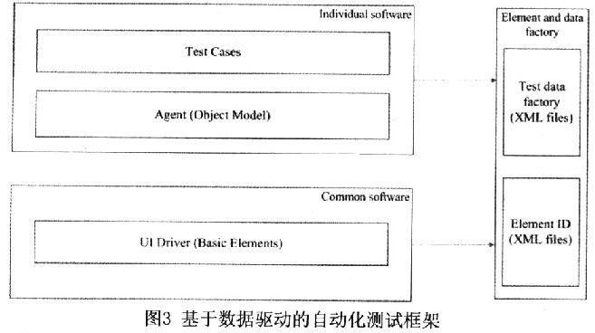

本文自动化测试中采取的是三层框架结构,如图3所示。
其中最底层为UI Driver层,主要负责定义基本的通用元素库,如按钮、下拉框、文本框等在每个软件中都会出现的基本元素;对这些元素的基本操作以及通用操作(如等待某段时间的函数等)。这一层和测试的软件没有关系,因此通用性很强,既可以自己开发也可以用前人开发好的底层自动化Driver。
第二层为代理(Agent)层,这一层是建立在被测软件上,对被测软件的每一界面(UI)均建立相关的类和对象,方便最上层调用,这一层需根据软件的不断更新而更改。
最上层为测试用例层(Test Cases),这一层建立在代理层上,代理层建立好之后,可以提供给测试用例层所需的界面元素,使测试用例可以通过对界面元素的操作完成自动化测试过程。这一层是测试用例的实现层,如果有了比较完善、结构合理的底层以及代理层,此层实现起来就会非常简单。
其中测试数据以及软件中元素的ID信息是存放在独立的XML文件中,测试用例层或者代理层需要用数据时,可以通过统一的接口读取。这样的方式不仅可以使整个测试工程结果清晰,最重要的是可以降低整个测试系统的维护费用,这样才能确保自动化测试的投入回报不断提升。
