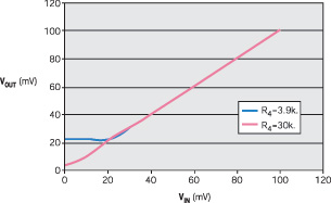

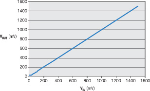

LM324运算放大器是一种经济合算的选择,尤其是在你需要施加地电平输入时。据称LM324的输出包含地电平在内,但其电流吸收能力很差,使其应用受到限制。在输出电压低于0.5V时,这种运算放大器的吸收电流范围仅为2"100mA。你可使用一个外部电流吸收电路,将可用输出电压降低到毫伏电平。在图1中,Q1、Q2和R3组成一个电流源,耗尽LM324的输出电流。R4是负载,需要4mA的吸收电流。本设计因其饱和电压低而使用2N2222晶体管。本设计的输出特性就是所增晶体管Q1和Q2的饱和特性。利用这个电流源,输出电压是线性的,直至降到地电平之上22 mV为止。图2和图3示出了输出特性。最低可用输出电压取决于负载(吸收)电流。当负载电流为0.5mA(R4=30 kΩ)时,输出电压是线性的,直至降到4mV为止。图4是在没有增加吸收电流源的情况下驱动R4(3.9 kΩ)的LM324的输出特性。这个电流源是LM324的恒定负载。你可以将一个未使用的运算放大器配置成一个电压比较器,以便在输出电压高于1V时切断这一电流源。

图2,图1所示电路的传递函数是线性的;直至毫伏电平为止。
图3,在0.5mA负载电流下,输出电压是线性的,直至降到4 mV为止。
