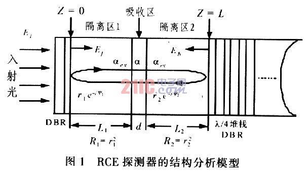

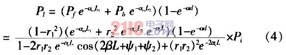

图l为RCE器件的结构原理图。图中,吸收区是一种窄禁带的半导体材料,顶部与底部的DBR由交替的非吸收的宽禁带材料构成,吸收区与顶部DBR和底部DBR之间的隔离区也为宽禁带材料。在实际应用中,器件的反射镜一般由介质或半导体材料的1/4波长堆栈构成,简化设计时,顶镜可以利用半导体材料和空气的界面构成,提供约30%的反射率。吸收层间插在两个端面反射镜之间,其厚度为d,吸收系数为α。吸收层与器件的顶镜和底镜间的间隔由L1和L2表示,其材料吸收系数由αex表示。顶镜与底镜的场反射系数分别为,其中ψ1、ψ2表示由于光场透射反射镜而引起的相位偏移。入射光波电场分量Ei的透射部分等于t1Ei。谐振腔内的前向传输波电场分量Ef即由上述透射分量及腔内反射组成。
图1中z=O处的前向传输光场Ef可以通过自洽得出,即Ef是入射光波的透射分量及其在腔内的反馈之和;
逆向传输波(即z=L处的Eb)可以通过计算前向传输光波经腔镜的反射得到:

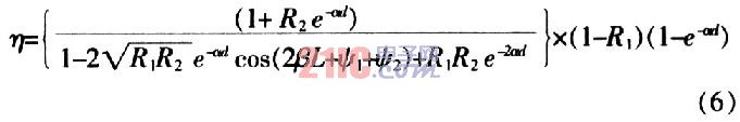

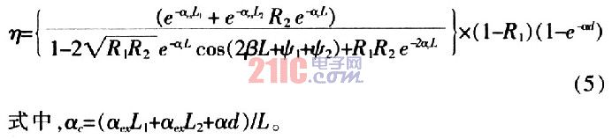

式(6)右侧大括号内的参数代表了腔的量子效率增强效应。当R2=0时该增强因子为l,此时式(6)给出的是传统探测器的量子效率。图2显示了η对波长的依赖关系。三条曲线分别对应于顶镜反射率R1为0.9,0.3和0.05时的情况(其中实线为-0.9,点线为-0.3,段线为-0.05),其余参数设定为底镜反射率R2=0.9,αd=O.1,L=2μm。η周期性地在谐振波长处,即2βL+ψ1+ψ2=2mπ(m=l,2,3…)得到增强。
图2中的平直虚线即代表在相同有源层厚度(ad=0.1)情况下传统光探测器所能达到的量子效率,两种探测器的对比是很明显的。传统光探测器在很宽的波长范围内具有基本恒定的量子效率,最大量子效率也不超过0.1,而RCE型光探测器可以通过设计在特定波长处获得极大增强的量子效率。这就是谐振腔对量子效率的增强作用。
RCE器件的量子效率最大值条件为:,恰当地选择器件参数可以使RCE PD的量子效率达到近乎100%的理论值。

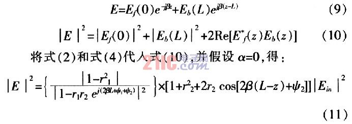

腔内驻波的前向分量(Ef)与后向分量(Eb)由式(2)和式(3)给出,总电场E及其强度为:
图3所示为基于GaAs材料的RCE光探测器由式(11)计算得出的依赖于光波长的腔内光场强度分布,可以看出RCE器件内部光场强度随位置和波长呈现周期性变化,显示出驻波效应的影响。

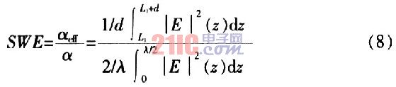

将式(11)代入式(8),略去与波长无关的因子,得到驻波效应与谐振腔参数的关系:
图4(a)波长显示了SWE在不同有源层厚度时对波长的依赖关系。d≈λo/4n(实线)时,SWE在0.35到1.7之间变动,这使得器件对不同波长的光响应有剧烈的变化。当d≈λ0/2n(虚线)时,驻波效应较为微弱,这是因为有源层覆盖了整个的半周期。其中器件的底部反射镜由20个周期的GaAs/AlAs DBR构成,顶部反射镜由本征GaAs与空气界面充当,(L1=L2=2μm)。对于一个理想的底部反射镜(r2=1,ψ2=0)和实顶镜反射率(ψ1=0),L1=L2(有源层居中),驻波效应可简化为:
式中,±对应于有源层中心位于驻波最大和最小处的情况。SWE的极端情况如图4(b)标准化活动层厚度所示,该图也显示出了当有源层越来越厚时,SWE的作用也逐渐减小。
