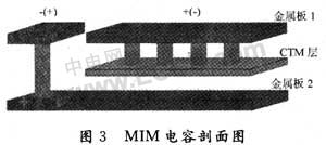

3.1.1 电容结构
此电路中采用MIM(metal-insulator-metal)电容,是平板电容的一种变形,如图3所示。这种电容的好处是容值较为固定,并且结构简单。相比一般平板电容,在上下级板中间多了一层CTM(Capacitor TopMetal)层,可以通过缩短两极板之间的距离来提高容值或缩小电容所占面积。

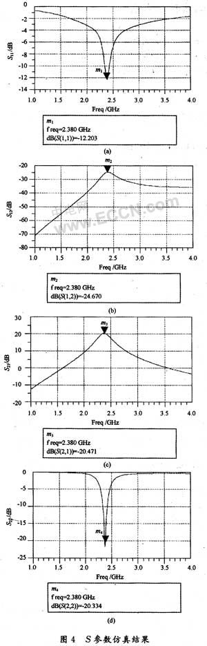

5.1 S参数仿真
图4是此电路在ADS中的仿真结果,图4(a)中S11是电路输入反射系数,为-12.203 dB;图4(b)中S12为电路的隔绝度(isolation),避免LNA下一级的反射信号影响到LNA输入端的信号,本电路中为-24.67 dB;图4(c)中S21表示电路的功率增益,其值为20.47 dB;图4(d)中S22为输出反射系数,大约为-22.33 dB。

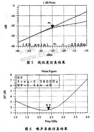

5.2 线性度仿真
一般来说,一个系统的线性度越高越好,但是电路中含有晶体管等非线性有源器件,所以在LNA电路工作在较高功率时,输出会产生非线性失真。在仿真时,为了表示线性度,定义出一个1 dB点,表示输出相比输入压缩了1 dB。由图5中可以看出,1 dB点出现的越靠后,说明线性度越好。本电路仿真出的1 dB点在-25 dBm的位置。
5.3 噪声系数仿真
噪声系数是关系到一个放大器性能好坏的重要参数,其定义为输入信噪比和输出信噪比的比值:
其中:So为输出端的信号功率,Si为输入端的信号功率,Ni为输入端的噪声功率,No为输出端的噪声功率。图6为本电路仿真的噪声系数,大约为1.54 dB。
