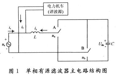

图1所示的主电路图中,它将变流器每相桥臂等效为一个理想的单刀双掷开关,由电路知识得:
式中:us为电源电压;u为变流器的输出电压;dic/dt为滤波电感L上的电流变化率。
那么,每一桥臂输出的电压分别为:
式中:ka,kb为待定的开关系数;Udc为直流侧电容电压值。

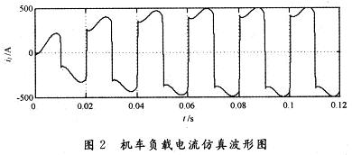

交直型电力机车是电铁供电系统的负载和谐波源,其主电路采用大功率晶闸管与二极管组成的不对称不等分4段半控桥式整流电路。本文对电力机车的整流系统进行了简化,采用单相可控整流桥代替多段半控桥,其仿真波形如图2所示。

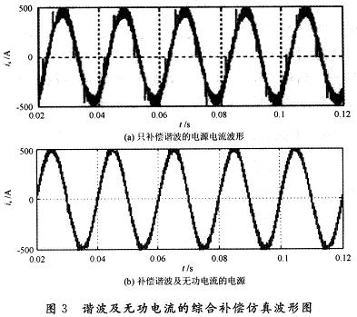

为了验证滤波效果,用Matlab软件搭建了有源滤波器的仿真模型,仿真波形如图3所示。
从图3可以看出,采用补偿谐波及无功电流的有源滤波器,它可以同时补偿负载中的谐波及无功电流,使得电源电流中只含有负载电流的基波有功成分。
