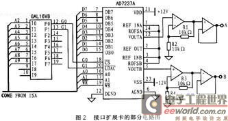

由于AD7237A转换速度快(30ns)、功耗低、精度高、双路等特点,使其在工业设计中得到广泛的应用。根据AD7237A的这些特点和其它的具体要求,本文作者试着把它应用到计算机扩展卡电路中,取得了很好的效果。图2是接口扩展卡数模转换部分的电路图,该卡是插ISA槽(也称AT槽)的。
在图2中,AD7237A的片选信号CS和数据存信号LDAC来自GAL16V8的输出引脚F0和F1。由于计算机主板上只有地址0X0000-0X03FF供I/O口使用,所以只须将A2~A9输入到GAL16V8,A0和A1直接输入到AD7237A中。AD7237A的其它输入信号,如数据线DB0~DB7,写信号WR,电源VDD、VSS,地线DGND和AGND均来自计算机主板。因为要求A路和B路均为双极性输出,引脚REF INA、ROFSA、REF INB、ROFSB都与引脚REF OUT相连。然后,VOUTA和VOUTB分别送到两个运算放大器,使电压放大两倍达到-10V~+10V。图中的跟随器是为提高输出阻抗而设计的。
电路的正常工作依赖于正确的工作时序。图3是GAL16V8的工作时序图,当A2~A9有效时,G0和G1延迟td(3ns
