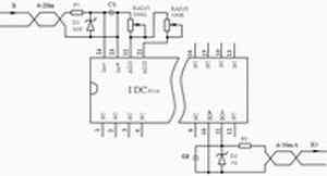

由于将全部功能集成在芯片内部,IDC3516使用非常方便,在实际应用中,只需要外加几个保护和调节用元件。图2所示为IDC3516系列芯片的典型接线原理图,引脚22、23之间连接的电位器RADJ1,用于调节输入电流Ii与输出电流Io的比例,引脚21、22之间连接的可变电阻RADJ2为输出电流Io的偏置调节电阻。D1、D2为限幅稳压管,用于线路浪涌电压、雷击强干扰的保护,F1、F2为自恢复保险,用于线路中过电流的保护。C1、C2是滤波电容,一般可选用1mF瓷片电容,可滤除高频差模干扰,减小输入、输出信号脉动成分。
由于在信号传输中,芯片内部需要消耗一部分能量,因此,该芯片的输出信号功率总是要小于输入功率,具体体现在输入端的电压降上。图3是该芯片输入特性曲线,其输出侧所带负载为250Ω,可见在这种情况下,信号源需要有足够的驱动能力(>14V)。
