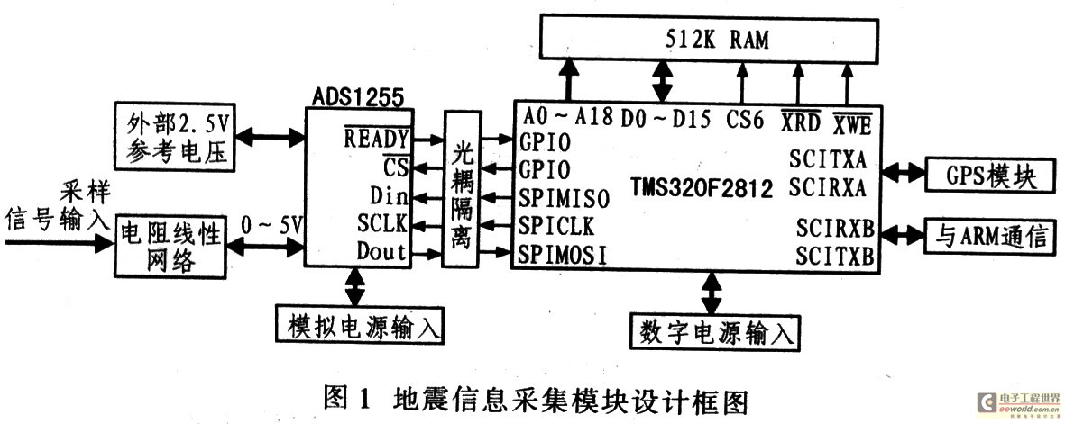

该地震信息采集模块的主采集控制器选用高性能数字信号处理器(DSP)TMS320F2812。该器件特别适用于大批量数据处理的测控场合。在地震信息采集模块中,TMS320F2812主要负责控制ADS1255以及滤波处理相应的数据。图1为地震信息采集模块设计框图。
由于该信息采集模块采用SPI总线与A/D转换器通信,因此,当需扩展为4通道时,只需用TMS320F2812的4个I/O端口作为ADS1255的片选端即可,而SPI的时钟线和数据线均可共享。为了提高数据的可靠性与精度,需对A/D转换器传输的24位数据进一步滤波。考虑到滤波时DSP需处理大量数据,因此通过TMS320F2812自带的外部存储接口扩展512 KB的RAM,作为该系统程序运行的数据空间。此外,TMS320F2812的串口A与串口型的GPS模块相连,用于整个信息采集模块的授时时钟。为使A/D转换器采样准确可靠,DSP与A/D转换器采用独立的电源系统,SPI信号线均需通过隔离电路进行隔离。

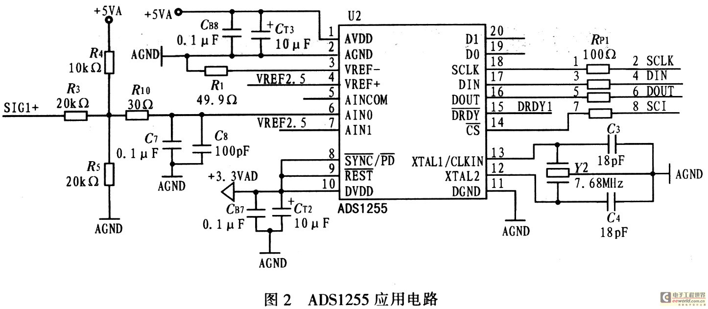

ADS1255是一款高性能的A/D转换器,其内部集成多路选择开关(MUX)、可编程增益控制器(PGA)、四阶△-∑调制器、可编程数字滤波器等,具有极低的噪声,可满足高精度的测量要求。ADS1255能够接收输入幅度为0~5 V的信号,若超出该范围,器件将损坏,因此,若需采集的信号不在该范围内,首先需将其线性变化为0~5 V之内,才能输入到ADS1255。
图2为ADS1255的应用电路。输入信号首先经过由R3、R4、R5组成的电阻网络,可将-10~+10 V的信号转换为0~5 V。ADS1255可配置成一个差分输入或两个单端输入,因此,该设计采用差分输入方式测量单端输入。其实现方法比较简单,需采集的信号输入到ADS1255差分输入的正端AIN0,参考电压2.5 V输入到差分输入负端AIN1,同时需设置ADS1255内部的PGA=2。这样可提高ADS1255的输入动态范围。

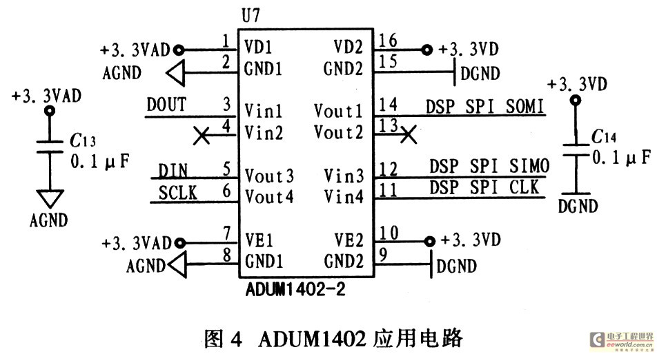

该信息采集模块的隔离电路采用专门的隔离器件ADUM1402实现,该器件是ADI公司生产的基于磁耦隔离技术的通用型四通道数字隔离器。磁耦隔离技术是一种基于芯片尺寸的变压器隔离技术,而非传统的光电耦合器所采用的发光二极管与光敏三极管的组合。由于其取消了光电耦合器中影响效率的光电转换环节,因此其功耗仅为光电耦合器的1/10~1/6,同时具有更高的数据传输速率、时序精度和瞬态共模抑制能力。图4为ADUM1402的应用电路。

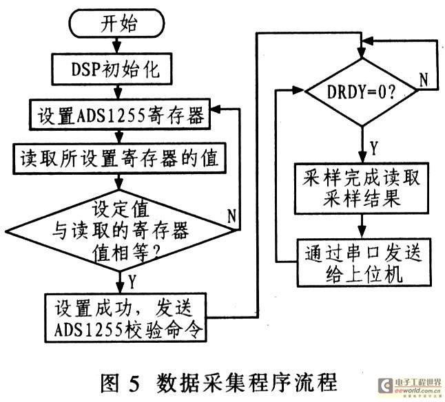

由于ADS1255采用的是△-∑结构,因此其上电后就开始以FCLK/4的固定速率调制输入信号,然后以默认30 kb/s(晶振为7.68 MHz时)的速率更新其内部的转换结果寄存器。上电后,TMS320F2812首先要对ADS1255进行相应设置,如设置PGA,ADS1255转换结果输出速率,选择输入通道号,以及当完成上述设置后需要进行相应的自我校验。图5为该地震信息采集模块的主程序流程。该地震信息采集模块在进行多通道数据采样时,首先切换到通道1并进行第1次转换,等到转换结束后,再次启动转换,等待转换结果,读取ADC结果。然后切换到通道2并进行第2次转换,操作过程与通道1相同,依次再切换到通道3,4,…最终完成所有通道的转换。系统对ADS1255主要操作有:设置其寄存器,读取其寄存器以及向其发送命令(包括读取转换数据的命令)。
