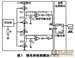

已推导的基于施密特触发器检测电容的方法不同,为了避免输出频率受电源电压、温度变化和工艺波动的影响,本实验室开发的微电容式传感器检测电路在张弛振荡器的基础上设计了一种差频电路,其模块示意图如图1所示。本文对敏感电容检测电路的流水芯片进行了测试和分析,并搭建了图1所示结构的整个电路,仿真并测试了该电路的温漂特性。

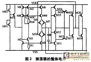

图2是本实验室已经流片的敏感电容振荡电路。该电路由开启电路、恒流源、CMOS开关、施密特触发器以及反相器组成。

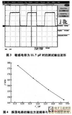

由图3和图4可见,该电路实现了输出波形的频率与敏感电容的变化成反比的关系,从振荡器的输出端读取频率完全可以检测到传感器电容的变化。但是存在两个问题:一是输出频率过大,不方便单片机读数;二是输出频率仍然受电源电压、温度变化和工艺波动的影响。

在检测电路中利用D触发器实现差频功能。D触发器为下降沿触发的CMOS主从触发器。敏感电容转换的波形从D端输入,参考电容转换的波形从CK端输入,输出为两个波形的频率之差。这样可以提高电路的灵敏度,改善单边电路的温度、电源电压抑制等对电路性能的影响。

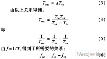

经n个周期,使得(n-1)△T≤Tin/2,n△T>Tin/2时,Vck下降时Vin为高电平,输出跳变为高电平。经过λTck的时间,Vin比Vck多走了一个周期,再次同时达到下降沿,但Vout仍为输出高电平。(λ+1)Tck时,Vck下降沿到来,此时Vin为高电平。Vout再次跳变到低电平。取两次Vout下降沿的距离作为Vout的周期,得

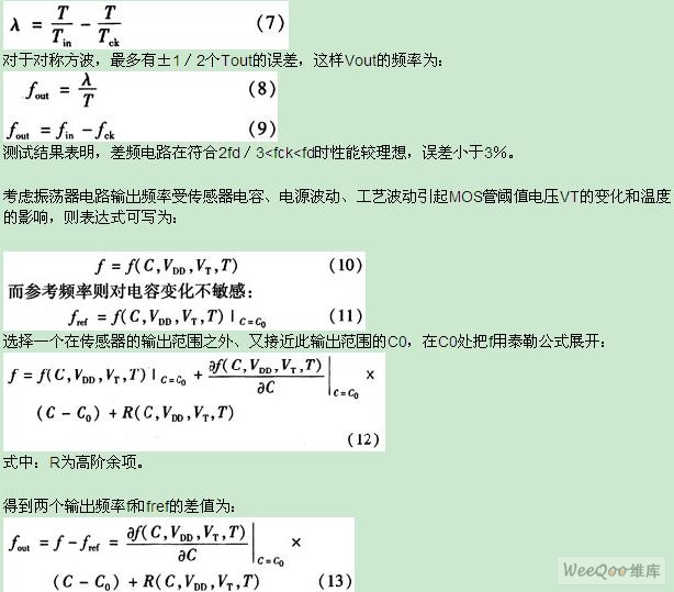

因此考虑一个相对长的时间内,t0到t0+T之间各信号频率的关系。Vin走了T/Tin个下降沿,T/Tin或T/Tin+1个上升沿,Vck走了T/Tck个下降沿。Vin比Vck多走了T/Tin-T/Tck个周期。按以分析方法可得出,Vout会有T/Tin-T/Tck个下降沿,可以认为Vout周期为:
由式(13)可以看出,通过两个相同电路的频率求差,电源、阈值电压和温度对频率的影响中各自最主要的一项被消去,大大降低了对电容-频率特性的影响。

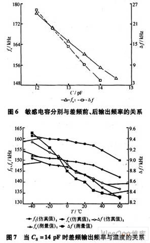

作为传感器的接口电路,希望在环境温度变化的情况下可以得到稳定的输出频率。在温度变化范围在-40℃~60℃、参考电容为14.5 pF的情况下,对图1检测电路分别进行了仿真和测试。观察图6、图7可以发现:输出频率与温度近似成反比关系,进一步验证了上述对温漂特性分析结论的正确性;差频后的温度系数大约为14 Hz/℃,对于灵敏度为46 fF/hPa的气压传感器,相对于10.04:Hz/fF的灵敏度温度的影响是可以忽略的;差频前的测试数据曲线与仿真的数据曲线有一个距离,这是与电流源在实际工作中的电流值偏小有关,但并不影响整体电路输出结果的检测;测试曲线的斜率绝对值大于仿真曲线斜率绝对值,这是由于仿真中只考虑了温度变化引起的阈值电压变化,而实际测试中温度变化引起的工艺参数和器件参数的变化以及搭建电路受到的测试环境的各种干扰都将影响测试的数据。这可以在后续工作中通过考虑封装提高可靠性。结果表明,差频结构可滤去绝大部分影响,以至将温度的影响完全抑制在精度的允许范围内。
