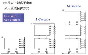

图1 多节锂离子电池的级联
以S-8204B为例,它能对各节锂离子电池的电压进行高精度检测,具有3段过电流检测功能,通过外接电容可设置过充电检测延迟时间、过放电检测延迟时间、放电过电流检测延迟时间1和放电过电流检测延迟时间2,还能通过SEL端子切换3/4节锂离子电池串联使用。不过,它最大的特点是可以级联使用,下节将对S-8204B的这一功能进行详细说明。
保护芯片级联
上面提到的电池保护芯片最多能保护4节锂离子电池,然而很多应用都需要5~12节锂离子电池串联工作,比如电动工具、电动自行车和UPS,此时又如何解决呢?答案很简单,就是同时使用多个锂电池保护芯片。如图1所示,两个保护芯片串联在一起,由2个N沟道MOSFET做控制开关,可以保护8节锂离子电池,三个保护芯片串联在一起,就保护了12节锂离子电池。这种多保护芯片的串联就是保护芯片的“级联”。以S-8204B为例,两个S-8204B联合使用,用2个N沟道MOSFET在低压侧端进行控制,这样通过单颗IC可选3节和4节的功能就可以实现对6~8节串联锂离子电池的保护。如果是5节锂离子电池串联,则可以使用一个S-8204B与其他锂离子电池保护芯片串联,实现保护功能。这种多保护芯片的灵活组合,可以完成对任意数目锂离子电池的保护。

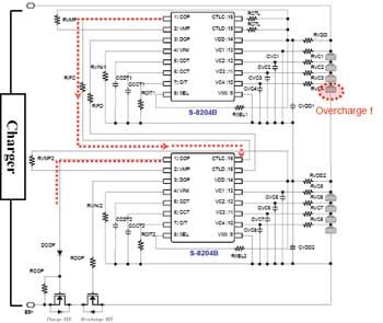

图2 锂离子电池过充电时的保护电路工作原理图

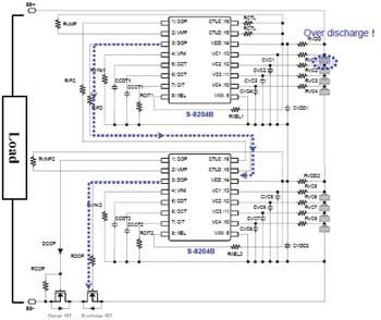

图3 锂离子电池过放电时的保护电路工作原理图
下面,详细介绍一下保护芯片级联的具体工作情况。还是以S-8204B为例,其CTLC端子可由芯片外部控制COP端子的输出电压、而CTLD端子则可由芯片外部控制DOP端子的输出电压。通过CTLC端子以及CTLD端子可以分别单独控制COP端子与DOP端子的输出电压。并且,这些控制功能优先于芯片内部的电池充放电保护功能。如果8节电池中的某一节电池发生过充,与该电池相连接的S-8204B的COP端子输出电压会发生变化,该电压变化会传递到与其相连接的另一个S-8204B的CTLC端子,使得另一个S-8204B的COP端子输出电压也发生变化,从而控制充电控制用MOSFET关断,实现锂离子电池的过充电保护。如果8节电池中的某一节电池发生过放电时,则由与该电池相连接的S-8204B的DOP端子向另一个S-8204B芯片的CTLD端子发出过放信号,改变其DOP端子的状态,最终使得放电控制用MOSFET关断,结束放电。图2给出了采用两个S-8204B实现过充电保护的电路工作原理图(在N沟道MOSFET控制情况下),图3是过放电保护工作原理图。
