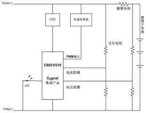

图1 锂离子电池充电模块图

充电电路由三部分:控制部分,检测部分及充电部分组成。如图1所示,采用F310单片机进行充电控制,单片机本身具有脉宽调制PWM型开关稳压电源所需的全部功能,具有10位A/D转换器。利用单片机A/D端口,构成电池电压,电流,温度检测电路。
单片机通过电压反馈和电流反馈信号,直接利用PWM输出将数字电压信号并转化成模拟电压信号,能够保证控制精度。

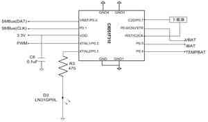

控制电路中如图2所示,P0.3口提供充电电源,P0.6口检测充电电压的大小,P0.5口检测充电电流的大小,P0.4口检测电池的温度。
充电电流由单片机脉宽调制PWM产生,充电电流由AD转换再经过计算得出。

图2 控制电路接线图

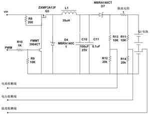

图3 充电电路与检测电路图
图3为充电电路与检测电路图。

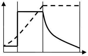

图4 锂电池充电曲线
如图4所示,充电过程由预充状态,恒流充电状态和恒压充电状态组成。

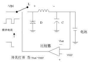

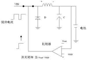

a 开关闭合 b 开关打开
图5 快速转换器操作
快速调节器的操作是通过控制一个晶体管开关的占空比来实现的。占空比会自动增加以使电池流入更多的电流。当VBATT<VREF时,一个比较器会将开关闭合(参见图5a),电流流入电池和电容C,这个电流同时也存储在电感L中。VBATT持续升高,直到超过VREF,调节此时比较器将开关断开(参见图5b),存储在电感中的电流迅速下降直到二极管偏置,使得电感电流以减速度流入电池,电容C在电感电流衰减后开始放电。并且最后VBATT开始下降,当VBATT低于VREF时,比较器再次将开关闭合并开始另一次循环。在较大的范围内如果减小占空缩短闭合的时间,平均电压就会下降,反之亦然。因此可以通过控制占空比的方法调节电压或电流至所需要的值。
③电感的确定
电感对交流电是有阻碍作用的。在交流电频率一定的情况下,电感量越大,对交流电的阻碍能力越强,电感量越小,其阻碍能力越小。另外,在电感量一定的情况下,交流电的频率越高,电感对交流电的阻碍能力越大,频率越低,电感对交流电的阻碍能力越小。也就是说,电感有阻止交流电通过的特性。
其工作原理是这样的:当负载两端的电压要降低时,通过MOSFET场效应管的开关作用,外部电源对电感进行充电并达到所需的额定电压。当负载两端地电压升高时,通过MOSFET场效应管的开关作用,外部电源供电断开,电感释放出刚才充入的能量,这时电感就变成了电源继续对负载供电。随着电感上存储的能量地消耗。负载两端的电压开始逐渐降低,外部电源通过MOSFET场效应管的开关作用又要充电。依次类推在不断的充电和放电的过程中形成了一种稳定的电压,永远使负载两端地电压不会升高也不会降低,这就是开关电源的最大优势。
要确定快速转换器中电感的大小首先应假定晶体管的占空比为50%,因为此时的转换器操作操作效率最高。占空比由方程式1给出:
(其中T是PWM的周期在程序示例中T=10.5s)
占空比=ton/T (1)
至此就可以选择一个PWM的转换频率(如方程式2所示)PWM的转换频率越大,则电感的值越小,也越节约成本。
我的示例代码配置F310的8位硬件PWM是使用内部24.5MHz主时钟的256分频来产生一个95.7kHz的转换速率。
L=(Vi-Vsat-Voton)/2Iomax (2)
现在我们可以计算电感的大小了,假定充电电压Vi的值为15V,饱和电压Vsat的值为0.5V,需要获得的输出电压值为4.2V,并且最大输出电流IOMAX为1500mA,那么,电感的值至少应选为18H。
需要注意的是:在本电路中的电容仅仅是一个纹波衰减器,因为纹波与电容的大小成反比例关系,所以电容的值越大,衰减效果越好。
