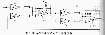

然而现在已不再需要用电阻、电容、运放搭电路和调试电路了。利用在系统可编程器件可以很方便地实现此电路。ispPAC10能够实现方框图中的每一个功能块。PAC块可以对两个信号进行求和或求差,K为可编程增益。因此三运放的双二阶型函数的电路用两个PAC块就可以实现。在开发软件中使用原理图输入方式,把两个PAC块连接起来,即可组成双二阶滤波器,电路如图6所示(电路中把k11、k12、k22设置成+1,把K21设置成-1)。
电路中的CF是反馈电容,Re是输入运放的等效电阻。其值为250kΩ。两个PAC块的输出分别为V01和V02。可以分别得到两个表达式,第一个表达式为带通函数,第二个表达式为低通函数。即
根据上面给出的方程便可以进行滤波器设计了。在系统可编程模拟电路的开发软件PACDesigner中含有一个宏,专门用于滤波器的设计,只要输入f0,Q等参数,即可自动产生双二阶滤波器电路,设置增益和相应的电容值。开发软件中还有一个模拟器,用于模拟滤波器的幅频和相频特性。
