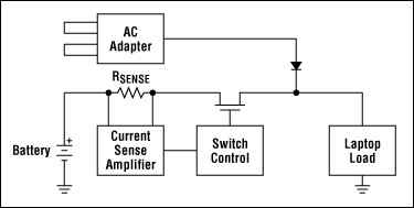

概述许多电流检测应用中需要双向电流检测功能,例如:将一台笔记本电脑接交流电时,交流适配器向笔记本电脑供电并为电池充电。为了防止电池过热需要监测电池的充电电流,并保证交流适配器提供的总输入功率不要超过UL标准限制。同样,在无法使用交流适配器,需要由电池供电时,需要监测电池的放电电流,以提供电量计量和有效的负载功率管理。图1所示电路是电流检测放大器在电池充/放电系统中的典型应用。

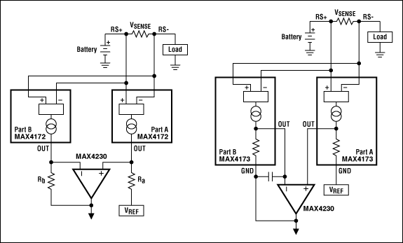

这些器件的电压输入、电流输出功能使其能够经过配置后广泛用于各种电流检测产品。例如,可以用两个单向电流检测放大器 — MAX4172或MAX4173 — 组成双向电流检测放大器(图2)。
图2. 两个电路均为由单向电流检测放大器组成的双向电流检测电路
当VRS+ > VRS-时(电池为负载供电),器件A工作;当VRS- > VRS+时(交流适配器向电池充电),器件B工作。利用一个通用的运算放大器将两个放大器的输出电流转换成适当的输出电压。VREF设置0电流对应的输出电压(0检测电压)。器件A工作时,输出电压高于VREF,而当器件B工作时,输出电压低于VREF。在MAX4172电路中使RaRb,可以设置不同的正向(充电)电流增益和反向(放电)电流增益。
MAX4173电路中,在反馈支路使用1nF电容稳定控制回路。由于器件B的GND端被运算放大器输出调制,作用在MAX4173的VCC应至少比MAX4230最大输出电压高出3V,这个值是保证器件正常工作所需的供电电压。

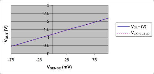

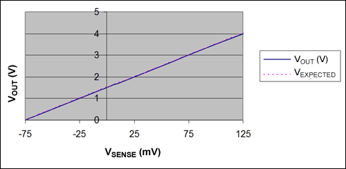

图3、图4分别表示MAX4172和MAX4173电路的传输特性。
MAX4172电路的工作条件:
VBAT = 8V
MAX4172和MAX4230的VCC = 3.3V
Ra = Rb = 1k
VREF = 1.2V

MAX4173电路的工作条件:
VBAT = 8V
MAX4173的VCC = VBAT
MAX4230的VCC = 5V
VREF = 1.5V
