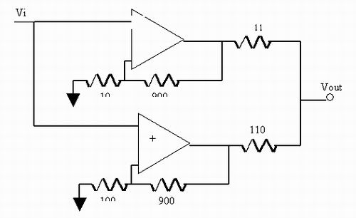

图1:运用多个运算放大器减少输出噪音。

如果运用多个运算放大器,减少噪声的一个方法是采用图1所示的方案。该方法可以按因子减少输出噪声,这里n是使用的放大器数量。对于LMV651而言,输出噪声将减少到大约12nV/。此外设计师必须考虑限制带宽以使噪声最小:设计师可以将一个小电容与反馈电阻并联使用,借此降低噪声。

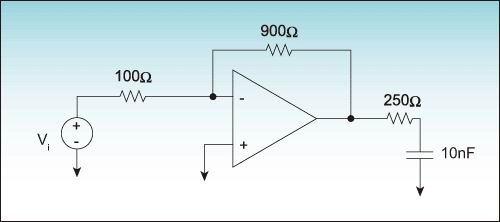

图2:在运算放大器输出端采用简单的低通滤波器

在图2的电路中,在输出端采用简单的低通滤波器。在该例中,输出噪声是在该滤波器带宽(按1/2πRC计算)下的综合噪声。如果采用二阶滤波器,带宽要乘以系数1.05。
利用上述公式和LMV651电压噪声密度(17nV/),图2电路在100kHz带宽(滤波器带宽)下的总输出RMS噪声是53.7V。一旦估算出总输出噪声,设计师可以利用下面的公式计算运算放大器的信噪比(SNR):
这里,VFS是满量程电压范围,Eout是上文计算的运算放大器噪声。例如,2.5V信号产生的信噪比是86.4dB。
