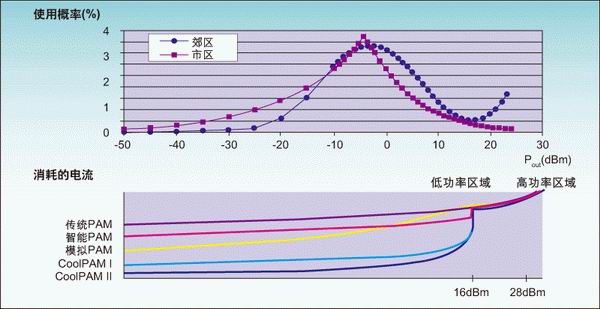

图1:CDMA系统中手机输出功率的使用概率分布。

在大部分的情况下,提升功率放大器的高功率模式PAE通常只能微幅改善通话时间。从图1所显示的实际CDMA系统中,可根据手机输出功率概率分布函数的计算结果来证明这项假设。

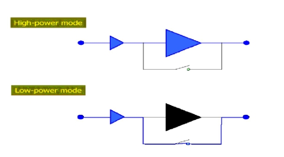

图3:旁路高功率级的电路概念,可采用传统开关或使用安华高科技CoolPAM放大器的可变阻抗并联传输线。
如图1所示,不管手机是在市区还是郊区使用,它的功率输出大部分集中在-10dBm至+10dBm(中/低功率范围)的范围内,只有在少数距离基地台较远的郊区才有可能长时间使用高输出功率模式。如果只专注于改善高功率模式的PAE,其实并不能大幅度延长通话时间,所以我们应该将重点放在提高中、低功率的PAE上。图1中同时也显示了几种不同的功率放大器模块(PAM)在低、中和高功率模式下工作时的相对电流消耗。与智能PAM或模拟PAM相比,图1中的传统PAM在中、低功率范围时耗电量最高。因为其增益几乎在所有功率输出范围都维持固定,而智能PAM因为采用数字偏压调变,在中、低功率模式下不但可以微幅降低增益,还可以微幅改善电流消耗。模拟控制PAM则在增益控制上使用可变的模拟偏压,虽然可以微幅改善通话时间,但是却会造成大幅度的增益变动。另一方面,不管是第一代或第二代的CoolPAM技术,都采用独特的数字偏压切换和适当增益控制的组合,可使CoolPAM放大器在中、低功率模式下大幅度降低电流消耗,同时降低待机时的耗电量。

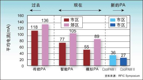

图4:不同功率放大器在市区和郊区的平均耗电量比较。

这种级旁路功率放大电路(stage-bypass PA)的应用其实非常简单。如图3中所示,当手机需要高输出功率时,第二级电路的并联开关就会打开,发送信号便可通过两个串接的功率级电路放大,达到+28dBm的输出功率。而当手机只需中、低功率输出时,该开关可以自动关闭,通过旁路第二级电路并关闭偏压。因此在设计上主要的要求是第一级电路必须能提供中、低功率工作时所需的线性度和输出功率容量。
实现此旁路功能的最简单方法就是使用晶体管作为开关,但缺点则是该晶体管也需要电流来工作,这种额外的电流消耗将会增加放大器的整体耗电量,因此CoolPAM功率大器是通过变更并联传输线的阻抗实现切换功能。

如图4所示,与传统功率放大器相比,最佳化的功率放大器不管是在市区或郊区,都拥有较低的平均耗电。
平均电流是将每个输出功率乘以概率分布函数的总和加起来计算。对于在市区工作的传统功率放大器来说,典型平均电流约为118mA,在郊区时则为136mA。两种情况相比,采用旁路高功率级电路的3G功率放大器可实现大约36mA或更低的平均电流。如果采用一个850mA/H的电池,而且基带芯片组的平均电流消耗为200mA,那么传统的功率放大器在市区的通话时间为160分钟,在郊区则为152分钟。具有消除额外功率消耗的旁路切换晶体管的CoolPAM功率放大器,如果在相同的条件下,在市区的通话时间可以达到224分钟,比传统功率放大器还要高出64分钟。
