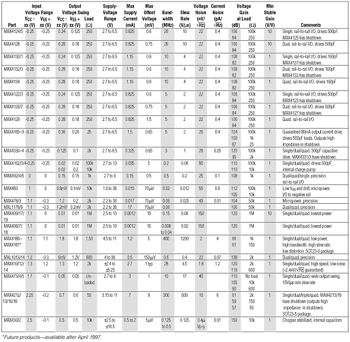

Maxim公司的大多数低压运算放大器能够允许的共模电压输入范围包含负电源电压(表1),但也只有一部分器件允许扩展到正电源电压。一般情况下,所允许的输入电压只能达到正电源电压的1V或2V以内。允许信号达到负电源电压的运算放大器称为地感应放大器,允许信号达到正、负电源电压的运算放大器称作满摆幅输入放大器。
表1. Maxim的低压运算放大器

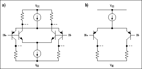

很多应用中,放大器能够为以地为参考的信号提供+2V/V或更高的增益。这些情况下,地感应放大器足以处理信号的共模范围,对于这种应用,可以获得比满摆幅输入运算放大器更好的性能。典型的满摆幅输入级使用两个差分对输入,而不是一个(图1)。
图1. (a)满摆幅输入级有两个差分对,(b)标准的地感应输入级只有一个差分对。
随着输入信号从一个电源摆幅移向另一个电源摆幅,放大器也从一个输入差分对移向另一个输入差分对。在交越点,这样的移动会引起输入偏置电流和失调电压的改变,影响这些参数的幅值和极性。失调电压的变化通常会降低满摆幅放大器(与地感应放大器相比)的失真性能和精度指标。为了将失调电压的变化减至最小,实现从一个输入差分对到另一个输入差分对的平稳转换,Maxim在其满摆幅放大器共模输入范围的高端和低端都对失调进行了调理。

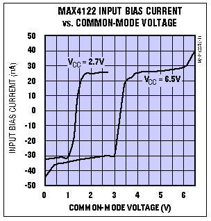

为说明这一点,图2给出了MAX4122-MAX4129系列运算放大器(输入、输出均可达到满摆幅)的输入偏置电流随共模电压变化的曲线。随着共模输入电压从0V缓慢上升至5V,输入偏置电流绝对变化量为85nA (从-45nA至+40nA)。而技术指标中的输入失调电流仅为±1nA。因此,尽管偏置电流的大小、极性变化很大,但反相和同相输入的曲线图彼此很靠近(输入失调电流)。通过保持同相端和反相端的阻抗匹配,可以将输入偏置电流变化所引起的失调电压降至最小。
图2. 满摆幅输入放大器的共模输入电压从一个电源摆幅过渡到另一个电源摆幅时,输入偏置电流的极性和大小都可能变化。

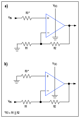

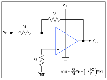

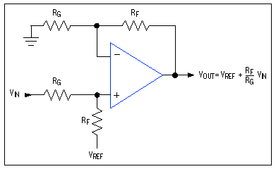

图3给出了典型运算放大器中保持反相和同相结构阻抗匹配的方法。反相结构(图4)通过将放大器的共模输入电压保持在基准电压(VREF),可以消除输入偏置电流的变化。输出为VOUT = (-VIN x R2/R1) + VREF (1 + R2/R1)。如果R2 = R1,该等式则变为VOUT = -VIN + 2VREF。如果VREF = 2V,而VIN介于0V至 3V之间时,VOUT的范围为4V至1V。由于共模范围固定,CMR误差也可以消除。表2列出了适用于低压系统的参考值。
图3. 保持反相端和同相端的电阻匹配,可以将(a)同相配置和(b)反相配置中由输入偏置电流引起的失调误差降至最小。
图4. 保持固定的共模输入电压,反相放大器可消除共模抑制误差。

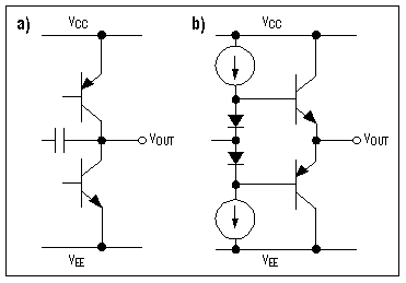

满摆幅输出级一般包含一个共发射极放大器,标准的输出级通常是射极跟随器(见图5)。共发射极输出放大器的输入、输出压降相对较低(集电极-发射极饱和电压,或称VCE(SAT)),但典型的射极跟随器输出与电源摆幅的差值大于VCE(SAT) (由电流源产生)与VBE (由输出晶体管产生)之和。
图5. 满摆幅输出级(a)共发射极结构,(b)标准输出级一般为射极跟随器。
因为双极型晶体管的VCE(SAT)取决于流过晶体管的电流,所以双极性运算放大器的输出摆幅与负载电流有关。由此可见,放大器虽然标称是满摆幅输出,但其输出级实际上并不能够达到满电源幅度。例如,MAX4122的负载电阻为100k,最大摆幅与正电源电压相差12mV,与负电源电压相差20mV。然而,负载为250时,摆幅只能达到正电源电压的240mV以内、负电源电压的125mV以内。

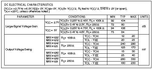

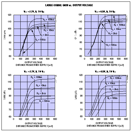

与所有运算放大器一样,满摆幅输出放大器的开环增益是输出电压摆幅的函数。因此,要评估满摆幅输出放大器,就必须给出指定电压、负载下的增益。Maxim正是以这种方法给出增益,而有些厂家的数据资料中没有这些数据。例如,某些运算放大器的开环增益可以达到106dB,驱动250负载时能够获得与电源电压相差125mV之内的摆幅,但无法同时保证这两个性能。例如,MAX4122-MAX4129数据资料在其“电气特性表” (图6)中明确给出了大信号电压增益和输出电压摆幅(见图6),这些器件的大信号电压增益随输出电压和负载变化的曲线见图7。
图6. 大信号电压增益应包括不同负载下的指标,输出电压摆幅也是驱动负载的函数。
图7. 满摆幅输出放大器增益随负载、输出电压摆幅变化的曲线图。

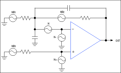

估算运算放大器的噪声,需考虑所有噪声来源:输入电压噪声、输入电流噪声和由增益设置电阻引起的热噪声。图8给出了电压反馈运算放大器的噪声源。C1为运算放大器反相输入端的寄生电容,C2对高频时的噪声增益和信号带宽进行限制,R1/R2为标准增益设置电阻,R3用于平衡反相和同相输入端的电阻。

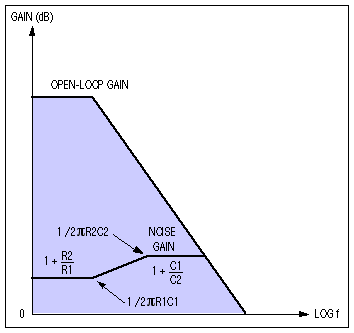

在低频处,噪声增益为1+R2/R1 (图9)。噪声增益的第一零点在1/2R1C1,到达由C2产生的极点以前,以每十倍频程6dB的斜率递增;在极点1/2R2C2处,噪声增益变得平坦,等于1+C1/C2。随后,噪声增益曲线与放大器开环增益曲线相交,并开始以每十倍频程6dB的斜率衰减(放大器开环增益的标准单极点滚降)。
图9. 图8放大器噪声增益和开环增益图。
因为输入电压噪声、同相电流噪声和R3引起的噪声在整个闭环带宽内积分,并与电流噪声增益相乘,可以看出(根据噪声增益和开环增益图),通过选择低单位增益交越频率的运算放大器,使电路噪声最小化。对反相输入,由R1和R2引起的电流噪声和热噪声只在信号带宽(1/2R2C2)内积分。因为电流反馈运算放大器中没有电容C2,所以这类运算放大器的噪声只在整个闭环信号带宽内积分。

图4所示的反相配置通过保持共模输入电压不变来消除共模非线性,在满摆幅输入放大器中特别有用,因这些放大器的非线性是由共模输入的变化引起的(输入级从一个输入差分对过渡到另一个输入差分对)。

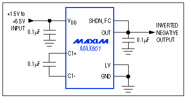

从正电源获得负电源的方法非常多,开关型调节器最灵活,而电荷泵转换器则最简单、体积最小、价格最低。因为电荷泵使用外接电容(而不是电感)提供电压转换,所以在提供输入电压的整数倍电压(-VIN, +2VIN等)时效果最佳。输出电压一般没有稳压,如果负载电流相对较小时,输出电压可以非常接近输入电压的整数倍。
因为电荷泵的静态电流可以非常小,所以轻载时效率很高。如图11,电荷泵配置为产生一路负压,电压大小等于输入电压,但极性相反。通过引脚配置可以使内部振荡器频率为13kHz、100kHz或250kHz,允许设计人员在静态电流、电荷泵电容器尺寸或输出电压纹波等参数之间进行权衡。
图11. 简单、小巧、廉价的电荷泵可以轻松地从正电源产生负电源。
