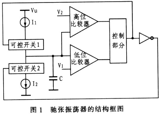

弛张振荡器的一般结构如图1所示。弛张振荡器的工作过程如下:先用一个电流源I1向电容器C充电,这时电容器上的电压会不断上升,将电容器上的电压通过比较器与设定的阈值电压相比较。当电容器上的电压高于电位比较器的阈值电压V2时,控制部分将会控制开关动作,使I1断开,I2导通,电容器开始通过I2放电,电容器的电压开始下降,设此时的时刻为t2。当电容器的电压下降到低于低位比较器的阈值电压V1时,控制部分再次使开关动作,使I1导通,I2断开,I1又重新对电容器充电,设此时的时刻为t1。这样不停反复就可以在电容器上输出连续不断的振荡波形。

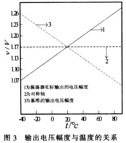

图2给出在没有温度补偿的情况下,采用CSMC 0.6μm双层金属、双层多晶硅工艺下和使用Hspice仿真出来的振荡器输出波形。其中,取IC为250μA,C为5pE,比较器采用的是参考文献中介绍的高速比较器方案,低位比较器的阈值电压为2.4V,高位比较器的阈值电压为2.5V。图中T1、T2、T3分别为-40℃、27℃、85℃时的输出波形。把振荡器27℃时的输出频率设计为20MHz,测出此时振荡器的温度系数约为1685ppm/℃。图3中的曲线1给出近似的输出电压幅度与温度的关系,正如上面所推导的一样,在不同的温度条件下输出的电压幅度并不相等。

从(17)式可以看出,为了消除温度对输出频率的影响,可以使电容电压在不同温度条件下取不同的电容值来实现。只要它们能满足(17)式的条件,就可以得到零温度系数的输出频率。在振荡器中,电容器电压是由比较器的阈值电压控制的,可以通过调节比较器的阈值电压来满足要求。在芯片设计中,比较器的阈值电压一般由基准源提供。基准源往往根据带隙原理来调整它的温度系数。一般会尽量调节使其具有零温度系数。但从需要出发,也可以把它调试成所需的非零温度系数。因此,可使令低位比较器的阈值电压不变,只调节高位比较器的阈值电压使其具有负温度的系数,这样,随着温度的增大UC不断降低,输出的频率较为恒定。在图3中,为了研究的方便,使输出电压与温度的关系近似为直线1。根据上述推导,以振荡器输出电压的中间值为轴,曲线1水平翻转,得到的曲线3为基准源的输出幅度曲线,从而可获得整个温度范围内的最好温度补偿效果。此时需要把基准源的温度系数调节到大约1 319ppm/℃。

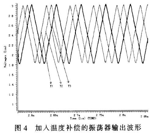

图4示出按上述方法进行温度补偿的振荡器的输出波形。由于使输出电压幅度与温度的关系近似线性化,因此与实际输出曲线存在一定的误差,仍旧无法得到零温度系数的输出波形。为了仿真的方便,把比较器的阈值电压外接,人为地按照上述要求调节高位比较器的阈值电压。图4中,T1、T2、T3分别为-40℃、27℃、85℃时的输出波形。可以看出输出电压的幅度随着温度的变化而大大减小,此时仍把27℃时的输出频率设计为20MHz,测出此时振荡器的温度系数为115ppm/℃。比起没有温度补偿的温度系数有了很大的提高。
