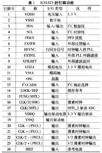

ICS1523的引脚排列如图1所示,它采用24引脚的SOIC封装,表1所列的是引脚功能。ICS1523的主要特点如下:

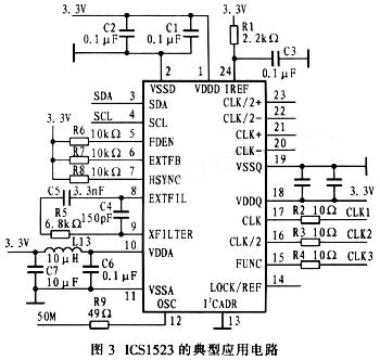

4.1 硬件电路
ICS1523的典型应用电路如图3所示,该电路为SID13806型显示控制器供视频同步信号。这些信号是SID13806连接LCD时所需要的。ICS1523输入时钟是50MHz(引脚12)、输出CLK1(25MHz)、CLK2(12.5MHz)和CLK3(387.6KHz)分别接S1D13806的BUSCLK(60引脚)、CLK1(66引脚)、CLK12(64引脚)和CLK13(引脚)。

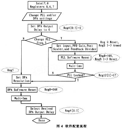

4.2 软件配置

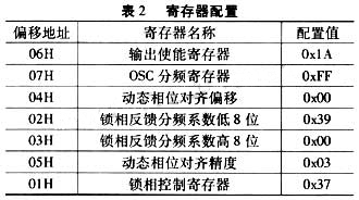

软件配置流程如图4所示,详细配置过程见下文给出的部分配置程序。结合典型应用还给出相关寄存器的具体配置数值,如表2所示(这些值可通过ICS1523专用软件获取)。
