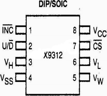

Xicor 公司生产的非易失性数字电位器可以满足各种分辨率和控制精度的要求,几乎可取代所有仿真电路中的机械电位器。X9312是Xicor 非易失性数字电位器系列中的典型产品之一,图1为X9312的结构框图,图2是X9312的引脚配置图。
X9312有三个组成部分:电阻数组;非易失性存贮器;输入控制、计数器、译码器。
X9312的电阻数组带温度补偿,包含99个电阻单元,在每两个单元之间和两个端点都有可以被滑动单元访问的抽头点。滑动单元的位置由、和三个输入端控制。只有置低,X9312被选中,才能使和输入端接受信号。在输入端由高变低时将增加或减少(这取决于输入端的状态)7位计数器的值,计数器的输出被译码,进行一百选一的操作,使滑动端的位置沿电阻数组移动。计数器的值不会从全0跳至全1,也不会从全1跳至全0,因此滑动端到达电阻数组的一个极端时不会跳至另一极端而循环往复。滑动端的位置可以被贮存到一个非易失性存贮器中,因而在下一次上电工作时可以重新调用。X9312的分辨率等于最大的电阻值除以99。例如X9312T(100KΩ)的每两个抽头间的阻值为1010Ω。

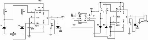

图3(a)是用NE555组成的占空比可调的脉冲振荡器,该振荡器占空比调节范围较大,NE555工作于无稳态工作方式。此电路实现占空比调节的关键器件是电位器W,数字电位器X9312用于图3(a)的电路中,替换机械电位器,就可在单片机控制下直接调整输出脉冲的占空比,驱动固态继电器实现功率调节,其电路如图3(b)所示。

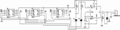

某型标准恒温油槽是根据国家颁布的计量检定规程要求而专门设计制造的,主要用于温度传感器检定,最大加热功率为4000瓦,工作温度可在0℃"300℃间根据需要设定,达到设定温度并稳定后,要求15分钟内温度波动小于±0.01℃,在对该型恒温油槽进行改进时,采用了基于数字电位器X9312的功率调节电路作为控制系统的执行机构。由于该标准恒温油槽对温度波动的要求很高,因此要求功率调节电路能进行非常精细的功率调节。而数字电位器由于生产工艺等因素的限制,目前其抽头数最大一般为256,图3电路中的X9312的抽头数仅为100,也就是说图3电路只能按加热丝最大功率的百分之一的分辨力进行功率调节,其功率调节精度难以满足恒温油槽的要求。为此,在图3电路的基础上增加了微调数字电位器,使功率调节分辨能力达到加热丝最大功率的万分之一,图4为其电路图。
图中数字电位器U2、U4是粗调电位器,两者同步调节,选用X9312TP,阻值为100KW,抽头数为100,每一档阻值约为1KW。U3是微调电位器,选用X9312ZP,阻值为1KΩ,抽头数为100,每一档阻值约为10Ω。微调电位器将粗调电位器的每一档又分为100档,因此分辨能力为最大加热功率的万分之一。固态继电器选用30A/220V交流过零型。R1、R2决定占空比的最大值和最小值,应尽可能的小,以增大功率调节范围,但受数字电位器滑动端所能承受最大电流的限制,应根据需要综合考虑。X9312滑动端所能承受的最大电流为±1mA,选择图中阻值时,实测X9312滑动端电流约为0.1mA,必要时R1、R2可进一步减小,但已满足了恒温油槽功率调节范围的需要,为保证数字电位器的安全工作,R1、R2没有选择更小的阻值。电容C应选择漏电小的钽电解电容,其容量决定固态继电器的开关周期。

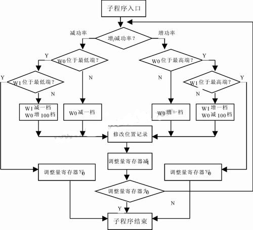

单片机对功率调节电路进行调节的程序框图如图5所示。其中单片机的P2.4、P2.5、P2.6、P2.7引脚分别接微调电位器片选、粗调电位器片选和升/降控制输入引脚、输入时钟引脚,P2.6、P2.7为微调和粗调电位器共享,根据片选信号区分两电位器。
程序中,位寻址单元SIGN1为PID运算所决定的功率调整方向,SIGN1为1时,减小功率;为0时,增大功率。单片机的58H、59H单元为调整量寄存器,存放PID运算结果,决定调整量的大小,功率调节子程序执行完时,该寄存器应为全0。内存的W0P、W1P单元记录微调、粗调电位器当前所处的位置,当W0、W1均位于最高(低)端时,说明加热功率为最大(小),此时已无法继续增大(减小)功率,因此不作调整。
