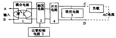

以交流型的SSR为例来说明它的工作原理。图2是它的工作原理框图,图2中的部件1~4构成交流SSR的主体,从整体上看,SSR只有两个输入端(A和B)及两个输出端(C和D),是一种四端器件。工作时只要在A、B上加上一定的控制信号,就可以控制C、D两端之间的“通”和“断”,实现“开关”的功能,其中耦合电路的功能是为A、B端输入的控制信号提供一个输入/输出端之间的通道,但又在电器上断开SSR中输入端和输出端之间的(电)联系,以防止输出端对输入端的影响。耦合电路用的元件是“光耦合器”,它动作灵敏,响应速度高,输入/输出端间的绝缘(耐压)等级高;由于输入端的负载是发光二极管,使SSR的输入端很容易做到与输入信号电平相匹配,在使用时可直接与计算机输出接口相接,即受“1”与“0”的逻辑电平控制。触发电路的功能是产生合乎要求的触发信号,驱动开关电路④工作,但由于开关电路在不加特殊控制电路时,将产生射频干扰并以高次谐波或尖峰等污染电网,为此特设“过零控制电路”。所谓“过零”是指,当加入控制信号,交流电压过零时,SSR即为通态;而当断开控制信号后,SSR要等待交流电的正半周与负半周的交界点(零电位)时,SSR才为断态。这种设计能防止高次谐波的干扰和对电网的污染。吸收电路是为防止从电源中传来的尖峰、浪涌(电压)对开关器件双向可控硅管的冲击和干扰(甚至误动作)而设计的,一般是用“R—C”串联吸收电路或非线性电阻(压敏电阻器)。

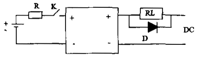

直流型的SSR与交流型的SSR相比,无过零控制电路,也不必设置吸收电路,开关器件一般用大功率开关三极管,其它工作原理相同。不过,直流型SSR在使用时应注意:
2.1 负载为感性负载时,如直流电磁阀或电磁铁,应在负载两端并联一只二极管,极性如图3所示,二极管的电流应等于工作电流,电压应大于工作电压的4倍。
图3 SSR并联二极管图

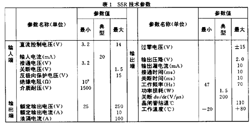

功率固态继电器的特性参数包括输入和输出参数,下面以北京科通继电器总厂生产的GX—10F继电器为例,列出输入、输出参数,详见表1,根据输入电压参数值大小,可确定工作电压大小。如采用TTL或CMOS等逻辑电平控制时,最好采用有足够带载能力的低电平驱动,并尽可能使“0”电平低于0.8V。如在噪声很强的环境下工作,不能选用通、断电压值相差小的产品,必须选用通、断电压值相差大的产品(如选接通电压为8V或12V的产品),这样不会因噪声干扰而造成控制失灵。输出参数的项目较多,现对主要几个参数说明如下:

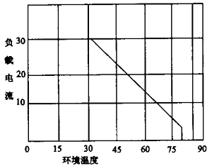

(1)SSR给出的最大额定输出电流一般指常温下或常温到高温下的最大额定输出电流而且对大于10A的继电器还指带有规定散热器时的最大额定输出电流。对功率SSR,当工作温度上升或不带散热器时,最大输出电流相应下降。对此,各SSR均给出不带散热带规定散热器的输出电流与环境温度的关系曲线。这曲线又叫热降额曲线如图4所示。
图4 某一典型继电器的热降额曲线

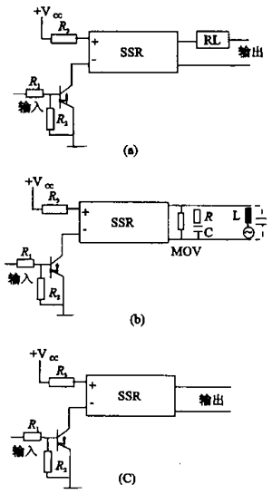

5.1 基本单元电路
如图5a所示为稳定的阻性负载,为了防止输入电压超过额定值,需设置一限流电阻Rx;当负载为非稳定性负载或感性负载时,在输出回路中还应附加一个瞬态抑制电路,如图5b所示,目的是保护固态继电器。通常措施是在继电器输出端加装RC吸收回路(例如:R=150Ω,C=0.5μF或R=39Ω,C=0.1μF),它可以有效的抑制加至继电器的瞬态电压和电压指数上升率dv/dt。在设计电路时,建议用户根据负载的有关参数和环境条件,认真计算和试验RC回路的选值。另一个常用的措施是在继电器输出端接入具有特定钳位电压的电压控制器件,如双向稳压二极管或压敏电阻(MOV)。压敏电阻电流值应按下式计算:
Imov=(Vmax-Vmov)/Zs
其中Zs为负载阻抗、电源阻抗以及线路阻抗之和,Vmax、Vmov分别为最高瞬态电压、压敏电阻的标称电压,对于常规的220V和380V的交流电源,推荐的压敏电阻的标称电压值分别为440~470V和760~810V。
在交流感性负载上并联RC电路或电容,也可抑制加至SSR输出端的瞬态电压和电压指数上升率。
但实验表明,RC吸收回路,特别是并联在SSR输出端的RC吸收回路,如果和感性负载组合不当,容易导致振荡,在负载电源上电或继电器切换时,加大继电器输出端的瞬变电压峰值,增大SSR误导通的可能性,所以,对具体应用电路应先进行试验,选用合适的RC参数,甚至有时不用RC吸收电路更有利。
对于容性负载引起的浪涌电流可用感性元件抑制,如在电路中引入磁干扰滤波器、扼流圈等,以限制快速上升的峰值电流。
另外,如果输出端电流上升变化率(di/dt)很大,可以在输出端串联一个具有高磁导率的软化磁芯的电感器加以控制。
图5 SSR连接负载图
通常SSR均设计为“常开”状态,即无控制信号输入时,输出端是开路的,但在自动化控制设备中经常需要“常闭”式的SSR,这时可在输入端外接一组简单的电路,如图5c所示,这时即为常闭式SSR。

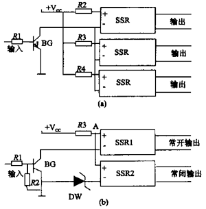

5.2 多功能控制电路
图6a为多组输出电路,当输入为“0”时,三极管BG截止,SSR1、SSR2、SSR3的输入端无输入电压,各自的输出端断开;当输入为“1”时,三极管BG导通,SSR1、SSR2、SSR3的输入端有输入电压,各自的输出端接通,因而达到了由一个输入端口控制多个输出端“通”、“断”的目的。
图6b为单刀双掷控制电路,当输入为“0”时,三极管BG截止,SSR1输入端无输入电压,输出端断开,此时A点电压加到SSR2的输入端上(UA—UDW应使SSR2输出端可靠接通),SSR2的输出端接通;当输入为“1”时,三极管BG导通,SSR1输入端有输入电压,输出端接通,此时A点虽有电压,但UA—UDW的电压值已不能使SSR2的输出端接通而处于断开状态,因而达到了“单刀双掷控制电路”的功能(注意:选择稳压二极管DW的稳压值时,应保证在导通的SSR1“+”端的电压不会使SSR2导通,同时又要兼顾到SSR1截止时期“+”端的电压能使SSR2导通)。

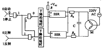

图7为计算机控制单相交流电机正反转的接口及驱动电路,在换向控制时,正反转之间的停滞时间应大于交流电源的1.5个周期(用一个“下降沿延时”电路来完成),以免换向太快而造成线间短路。电路中继电器要选用阻断电压高于600V和额定电压为380V以上的交流固态继电器。
为了限制电机换向时电容器的放电电流,应在各回路中外加一只限流电阻Rx,其阻值和功率可按下式计算:
 Rx=0.2×Vp/IR(Ω),P=Im2Rx
其中:Vp—电源峰值电压(V);IR—固态继电器额定电流(A);Im—电机运转电流(A);P—限流电阻功率(W)。
图7 计算机控制单相交流电机正反转的接口及驱动电路

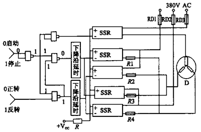

图8为计算机控制三相交流电机正反转的接口及驱动电路,图中采用了4个与非门,用二个信号通道分别控制电动机的起动、停止和正转、反转。当改变电动机转动方向时,给出指令信号的顺序应是“停止—反转—起动”或“停止—正转—起动”。延时电路的最小延时不小于1.5个交流电源周期。其中RD1、RD2、RD3为熔断器。当电机允许时,可以在R1—R4位置接入限流电阻,以防止当两线间的任意二只继电器均误接通时,限制产生的半周线间短路电流不超过继电器所能承受的浪涌电流,从而避免烧毁继电器等事故,确保安全性;但副作用是正常工作时电阻上将产生压降和功耗。该电路建议采用额定电压为660V或更高一点的SSR产品。
图8 计算机控制三相交流电机正反转的接口及驱动电路

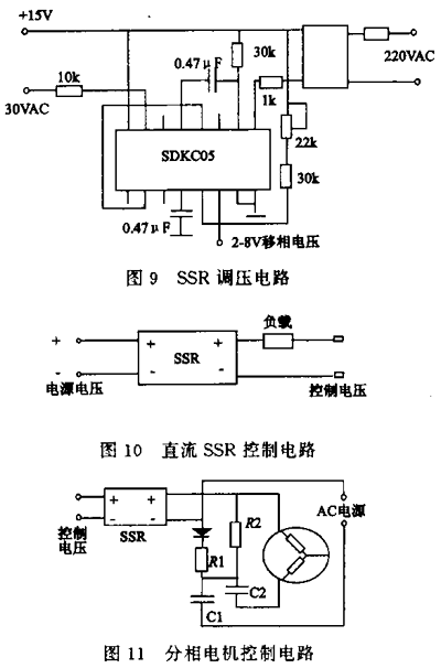

用于单电源移相触发电路的随机型SSR调压电路如图9所示,图10为直流SSR控制电路。利用图11所示的分相电机制动控制电路可以对小功率电机(小于1马力)进行快停与起动控制,其中SSR的负载电压额定值应是电网电压的2倍。
对于1/8马力电机,图11中的R1应为10Ω,(2W)、R2为250Ω(25W),C1为10μF(300V)、C2为3.75μF(330V)。
