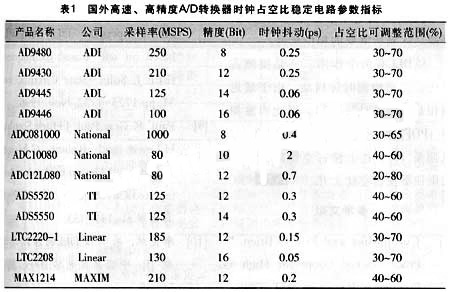

由于时钟占空比稳定电路是高速、高精度A/D转换器的核心单元,而单独的时钟占空比稳定电路产品几乎没有,只有在高速、高精度A/D转换器中才有报道,ADI公司产品与其他公司产品相比之所以能提高采样性能,主要得益于对DCS(duty cycle stabilizer)电路的改进,DCS电路负担着减小时钟信号抖动的作用,而采样时序就取决于时钟信号,各家公司过去的DCS电路只能将抖动控制在0.25ps左右,而高性能新产品AD9446和LTC2208则可将抖动降低到50fs左右,通常降低抖动就能够改善SNR,从而提高有效分辨率(ENOB:有效比特数),并在达到16比特量子化位数的同时,能实现100Msps以上的采样速率,如果不控制抖动就提高采样速率,则会降低ENOB,且无法获得希望的分辨率,也无法提高量子化位数,DCS电路随着高性能A/D转换器的发展,可向更高速度,更小抖动和稳定方向发展,表1所列为国外A/D转换器中时钟占空比稳定电路的主要技术和参数指标。
事实上,至今为止,AD公司的60fs的抖动已经是最小的了,现在孔径抖动一般控制在1个ps左右,高于这个数甚至高达几十个ps的抖动实际上已经没有多大的意义了。

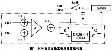

该时钟占空比稳定电路的总体结构如图1中的虚框所示,它由输入缓冲放大器A,开关K1、K2和延迟锁相环(DLL)组成。
当采样时钟频率低于DLL的工作下限时,开关K1、K2向上闭合,DLL被旁路;当开关K1、K2向下闭合时,DLL开始作用,并调节输入时钟信号相位,以使输入时钟的占空比接近50%,抖动小于0.5ps。
