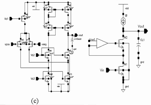

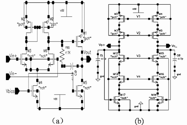

根据ADC的要求可以推算出运放的性能指标,如表1所示,据此可以选择运放的结构。目前常见的三种基本的运算放大器结构如图1所示。图1(a)是简单的两级运放,它具有大的输出摆幅2(Vdd-2Vds,sat),但频率特性差,一般用Miller法补偿,使得相位裕度变小,但会导致电路稳定性变差。另一种改进的补偿方式是增加调零电阻R2=1/Cc(1/gmb-R),但由于工艺的不稳定性,难以得到精确的电阻值。图1(b)是套筒式运放,整个电路可以看成是单极点系统,无需补偿,因此频率特性好;又因为它只有2条主支路,因此功耗低,但输入/输出摆幅小。图1(c)是折叠式共源共栅结构,它改进了套筒式输入/输出摆幅小的缺点,但存在4条主支路,功耗大且稳定性变差。综上所述,本文结合图1(b)、(c)的优点,设计了全差分套筒式增益增强型运放,如图2所示,它能满足高增益带宽、低功耗等设计要求。

为了提高增益,在共源共栅结构上附加辅助运算放大器,如图3所示,可以增强共源共栅效应。辅助运放的放大倍数为Aadd,通过减小由输出到输入管漏极的反馈,输出可增大Aadd倍,也即等效于:Rout≈(gm2rds2(Aadd+1)+1)rds1+rds2。其中,gm2是M2管跨导,rds1与rds2分别为M1与M2的输出阻抗。因此电路的直流增益也会增大同样的倍数,Av=gm1Rout≈-gm1rds1(gm2rds2 (Aadd+1)+1)。

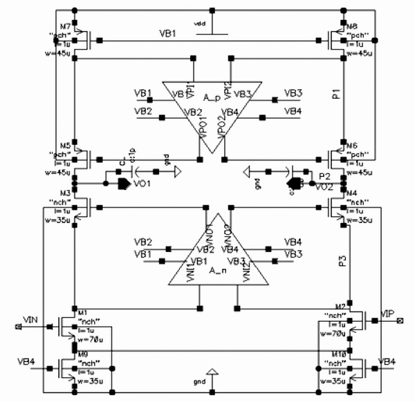

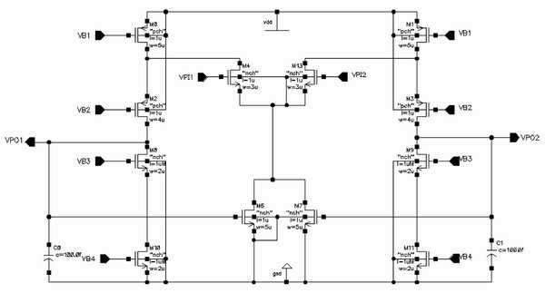

同理,给图2中的套筒式主运放加上辅助运放后,其直流增益可提高为Av=-gm1 [(gm5rds5rds7Aadd_p) //(gm3rds3 (rds9//rds1)Aadd_n)], 式中Aadd_n和 Aadd_p分别是辅助运放A_n和A_p的放大倍数。图4中示出了n型辅助运放A_p的结构。
p型辅助运放A_n用于推进主运放的M3、M4管,n型辅助运放A_p用于推进主运放的M5、M6管。辅助运放采用折叠式结构,不需要太快的速度和建立时间,因此其尾电流取为主运放的1/10,大大降低了整个电路的功耗和面积。

图2中全差分套筒式共源共栅运放的主极点在P1点,频率为wp1=-1/RoutCL;次极点位于P2或P3点。通常由于p管的迁移率比n管的迁移率小,因此p管的过驱动电压较大,导致宽长比W/L也较大,即P2点的电容比P3的电容大。因此可以认为P2点为次主极点,wp2=-gm5/Cp, 其中gm5为M5管的跨导,Cp主要包括M5管的栅源电容Cgs和M3管的栅漏电容Cgd。而主运放的单位增益频率为wu=gm1/CL,其中gm1为M1管的跨导。当加入辅助运放时,附加的增益部分与M5管形成闭环,若附加增益部分速度太快,电路就可能变得不稳定。又因为辅助运放增加了一对零极点wdoublet,如果设计不好,就会严重影响运放的建立特性。因此应使这对零极点尽量靠近,并且尽量远离主运放的单位增益频率,同时还要小于主运放的次主极点,即:bWu瞱doublet瞱p,其中b是闭环反馈系数。

在设计套筒式共源共栅主运放时,首先根据最大输出摆幅的要求,分配过驱动电压Vod并设置静态工作点。由图可得:Vout,max=Vdd-(|Vod7|+|Vod5|), Vout,min=Vod9+Vod1+Vod3, 设输出摆幅为1.5V, 则|Vod7|+|Vod5|+ Vod9+Vod1+Vod3=3.3-1.5=1.8V, 由于p管M7、M5的迁移率低,给它们均分配0.45V的过驱动电压,剩余的平均分配给M9、M1、M3各0.3V。再由阀值电压公式Vgs=Vt+Vod知:允许的最小输入共模电平等于Vgs1+Vod9=1V,VB1的最小值为Vgs3+Vod1+Vod9=1.3V,Vod5的最大值为:VDD-(|Vgs5|+|Vod7|)= 1.6V。因此,综合考虑合理设置其偏置电压VB4、VIN、 VG3、VG5、 VB1分别为:0.8V、1.2V、1.79V、1.6V、2.21V。
在进行电路设计时,首先需要手工估算宽长比W/L,这可以根据CMOS管饱和电流公式IDS=Kn(W/L)(VGS-VTN)2(1+lVDS)得到,式中器件跨导参数Kn=UnCox,l=,其中Cox为单位面积的氧化层电容,N为衬底掺杂浓度,Un为n沟道器件的表面迁移率。同理可计算P管参数。
折叠式共源共栅辅助运放的设计方法如表2所示,其中设宽长比Sn=(W/L)n。
