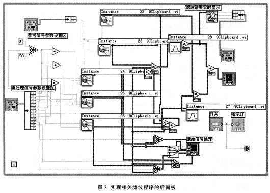

后面板如图3所示,后面板中的控件与前面板中的控件相对应,并且通过连线、添加程序以及加入各种信号等措施进行编程,实现自相关滤波的功能,同时通过在前面板设置各种不同的参数,成功地运行程序,实现所要求的目标,为了实现这一功能,笔者又添加了激励信号源、滤波器加法器和乘法器等各种运算器,经过运行程序,测试结果显示能够实现从一个包含多种频率成分的信号中提取出所需单一频率信号的功能,相当于实现了滤波,由于这种滤波的思路是从相关函数的定义出发的,因此成为相关滤波器。
在这里,笔者用仿真信号发生器来模拟待测的信号,在实际中这个待测信号通常由数据采集卡采集得到,输入的待测信号为3路正弦信号的叠加,需要从中检测出20Hz的信号,这个测试VI实现了相关滤波过程的动态显示,使用了循环结构。

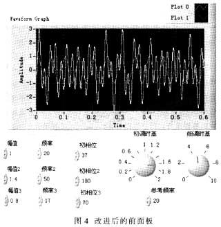

上述实现相关滤波的基础上,还可以进一步改进,使程序更加简单,改进后的前面板如图4所示,将多路信号集于一个图中显示,更加直观,同时增加了粗调和细调旋钮,显得更加精确。改进后的前面板结构更加紧凑,设计也更加合理。
