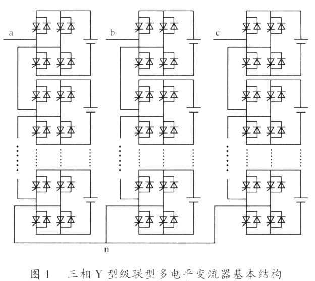

对于如图1所示的N级三相级联型多电平变流器,对每个变流器单元的左右桥臂分别进行相同幅度调制比,频率调制比下的SVM控制,并使左右桥臂的采样时间相互错开△t,△t=T/2 (1)
式中:T为开关周期。
这就是桥内STS—SVM的控制方法。

采用这种控制方法,当幅度调制比M,足够高时,每个变流器单元的电压输出为三电平。N级三相级联多电平变流器的相电压输出为2N+1电平。
由此可见,采用STS—SVM技术后,实际输出的电压波形相当于所有桥臂调制信号的代数和。因此,N级级联型多电平STS—SVM变流器的等效开关频率提高了2N倍,亦即实际的采样点数目提高了2N倍,与常规SVM技术相比各提高了N倍,从而使电压空间矢量的轨迹更接近于圆形,降低了输出谐波,改善了输出波形。

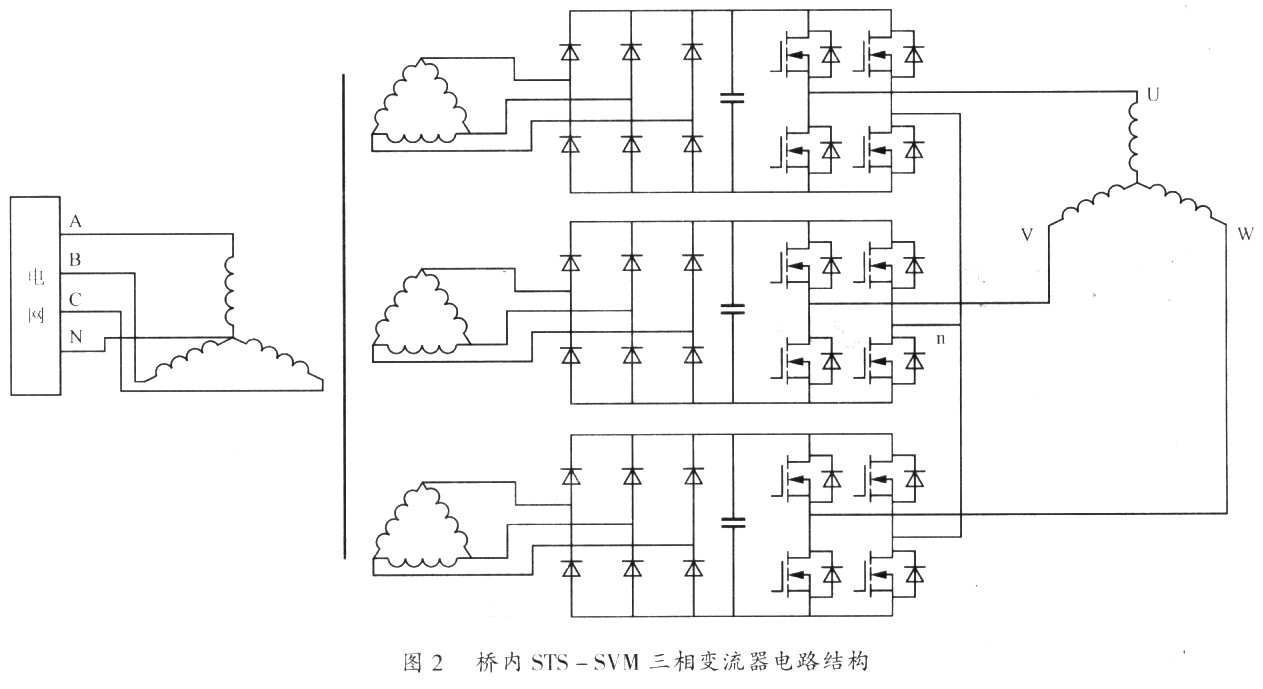

实验主电路结构如图2所示,这是三相级联型STS—SVM多电平变流器的最简形式。其级联数N=l,因而桥内左右桥臂的采样时间错开△t=T8/2[如式(1)所示]。
逆变部分采用三个单相全桥结构,主开关器件采用IR公司的MOSFET管IRF7460,输出按Y型联接直接与三相鼠笼式电机相连。控制算法主要由ADI生产的电机专用DSP芯片ADMCF328实现。

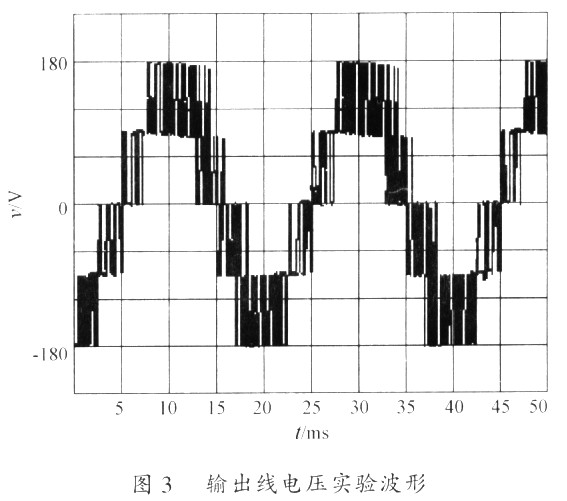

实验中达到额定频率(50Hz)时,变频器的输出线电压波形如图3所示。
额定状态下幅度凋制比M,为0.8,因而输出线电压的电平数应为五电平,与前面的分析相一致。

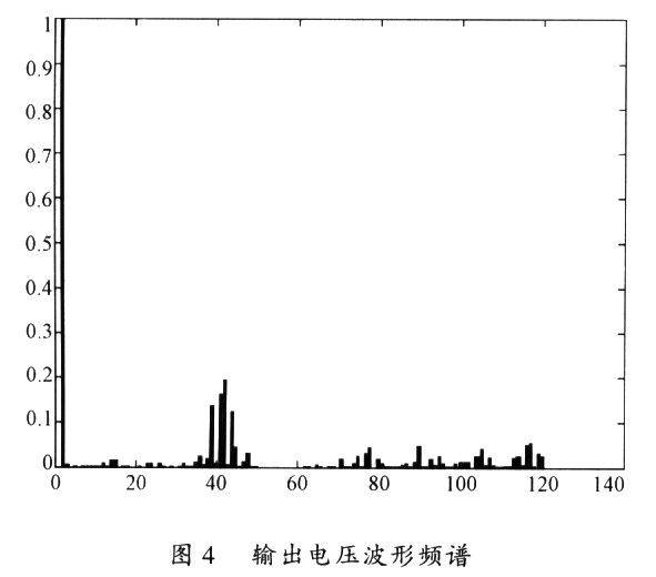

对图3所示波形进行谐波分析得到其频谱如图4所示。
由图4可见,次数最低的谐波群出现在42(2K=2%26;#215;21=42)次谐波附近,也与前述级联型多电平STS—SVM变流器的特性相吻合。

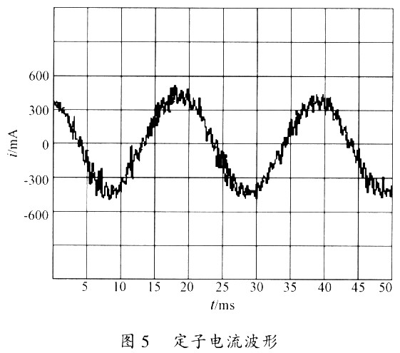

额定频率下的电机定子电流波形如图5所示。

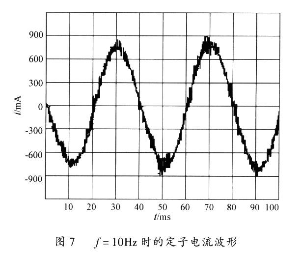

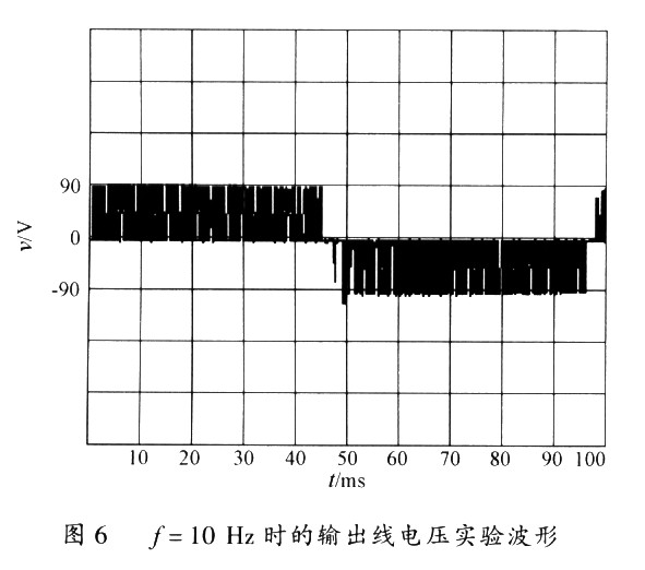

变频器的初始工作频率为10Hz,此时的变频器输出线电压波形如图6所示。
根据V/f曲线,此时的幅度调制比为O.28,因此输出线电压应为三电平,也与前面的分析相吻合。此时定子电流波形如图7所示。
