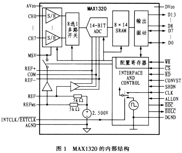

MAXl320内部集成了带宽为IOMHz的S/H、+2.5V参考电压、内部时钟、8x14位SRAM以及选通采样通道的配置寄存器
等。MAXl320内部结构如图1所示。
其中配置寄存器的设置如下:数据位DO—D7依次对应于模拟输人通道CHO—CH7.向其位写1选择相应通道,写O则关闭该通道。配置寄存器需同ALLON引脚一起决定通道是否选通。

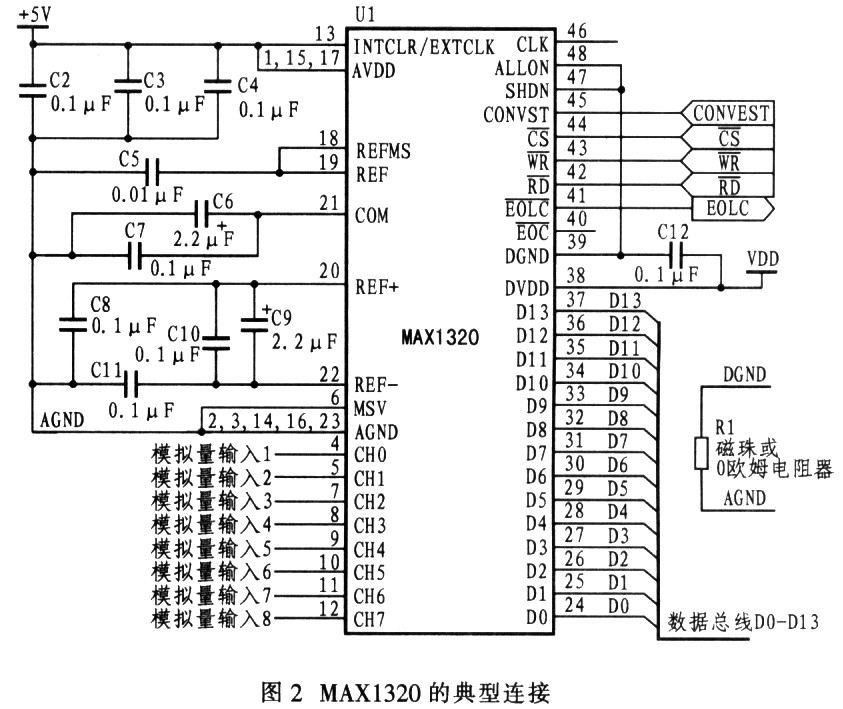

3 MAX1320典型连接
MAX1320的典型连接如图2所示.其中DVm引脚可接至+2.7V"+5.25V的数字电压。值得注意的事。为了提高A/D转换的精度。最好将数字地和模拟地分开走线.然后用零欧姆电阻或磁珠在一点相连。

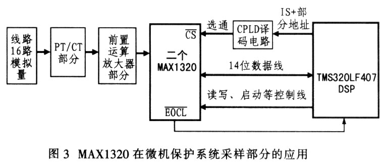

在电力系统微机保护中.对各种模拟量的实时性要求很高.而MAX1320的同时采样和高速转换功能很好的解决了这个问题。在笔者参与设计的一套基于DSP的微机保护装置中.采用两片MAXl320采集16路电压电流信号.不但大大简化了采样部分软硬件设计的工作量。而且很好的解决了各种模拟量的速度和精度问题.从而使该套微机保护装置的整体性能得到极大的提高。
在硬件设计方面,DSP采用TI公司的TMS320LF2407A,通过地址线A14、A15和DSP的外部I/O空间选通引脚IS译码选通MAXl320。DSP的IOPBl和IOPB2接两片MAX1320的CONVST引脚来启动A/D转换(可以选择8路或16路同时采样),MAXl320的EOLC引脚接DSP的IOPB3和IOPB4.通过查询这两个引脚来判断A/D转换是否完成。图3是MAXl320应用于微机保护系统采样部分的结构框图。
