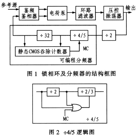

锁相环及前置分频器的结构如图1所示。VCO的输出直接与分频器第1级%26;#247;2电路相连,这是整个分频器中频率最高的部分,也是最难设计的部分。接着信号进入%26;#247;4/5双模前置分频器,该部分电路的频率仍然较高,模数的选择由静态的吞除计数器控制。%26;#247;4/5电路的原理如图2所示,当MC=1时,分频器模为4,反之为5。

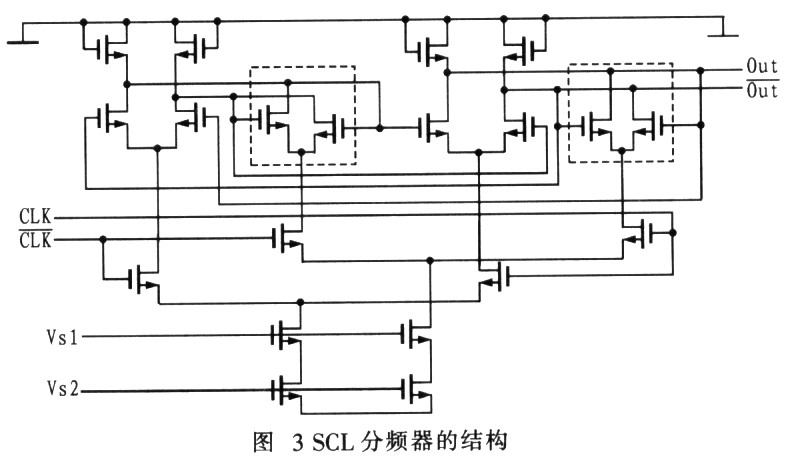

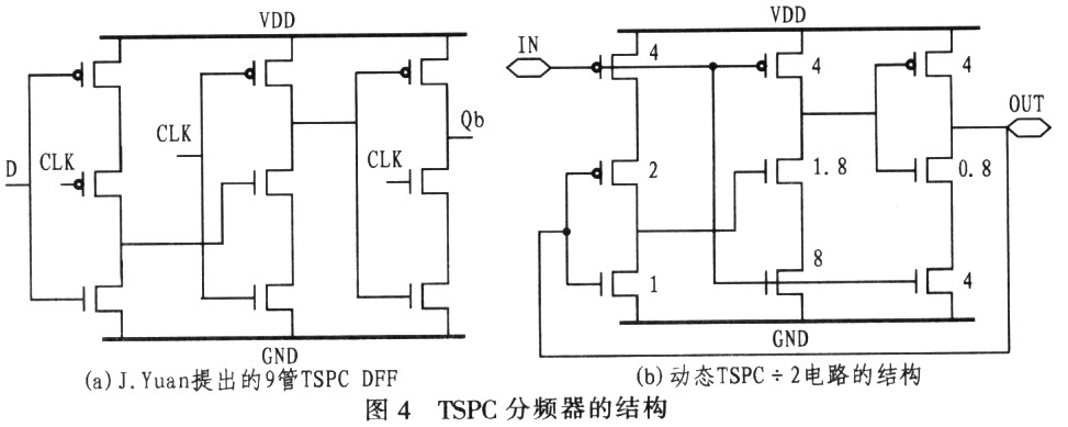

在锁相环中.分频器第1级频率最高.近几年国外普遍采用的高速CMOS分频电路主要有3种。第1种是静态SCL电路(见图3),是由ECL电路结构演变的,相比传统的静态分频器,由于电路的摆幅较小,因而电路的工作速度快;第2种是动态TSPC电路,采用单相时钟(TSPC)电路技术,使构成分频电路的元件数目减少,从而提高电路的工作速度,同时这种电路功耗极低,经典结构图如图4(a)所示的9管DFF。J.Navarro在TSPC技术的基础上于1997年提出了E-TSPC技术;第3种是注锁式(injected-locked)电路,由于要使用电感器,因而它的体积过大且工艺难度高,很少被广泛使用。
典型的SCL2分频器包括尾电流源和源负载在内需要20个晶体管(见图3),晶体无法做到小尺寸,所以输入电容很大甚至超过管本身的输入电容,导致要在VCO与SCL分频电路加缓冲;另外,前2级分频器工作在很高的频率,会耗散总功率的一半。因而对SCL分频器而言锁相环总功耗很高。单相时钟(TSPC)电路除具有很高的频率外,晶体管的数量少且尺寸小,所以功耗极低,因而经常在前置分频器中采用。TSPC分频器的不足是噪声性能不佳,因为是动态的单端结构,所以受噪声的影响比差分的SCL电路容易。具体采用哪种电路结构应视情况而定。在O.6um工艺参数的条件下,SCL%26;#247;2分频电路的最高工作频率仅为910MHz,功耗为12mW;笔者采用0.6um工艺设计的TSPC%26;#247;2分频电路在电源电压为5V时的频率最高可达3GHz,功耗仅有2mW。
3.1.2 具体电路
设计的第1级2分频器的结构如图4(b)所示。它是传统TSPC的改进型.此电路改变了信号回路.目的是为了降低内部节点电容,提高工作速度。经过对每个晶体管尺寸的调整,电路工作频率范围为2GHz-3GHz。与SCL相比,TSPC仅有9个晶体管,且栅长可取到最小值(0.6um)。通过对源电流的仿真可以看到电路结构紧密,晶体管少。电路功耗极低。

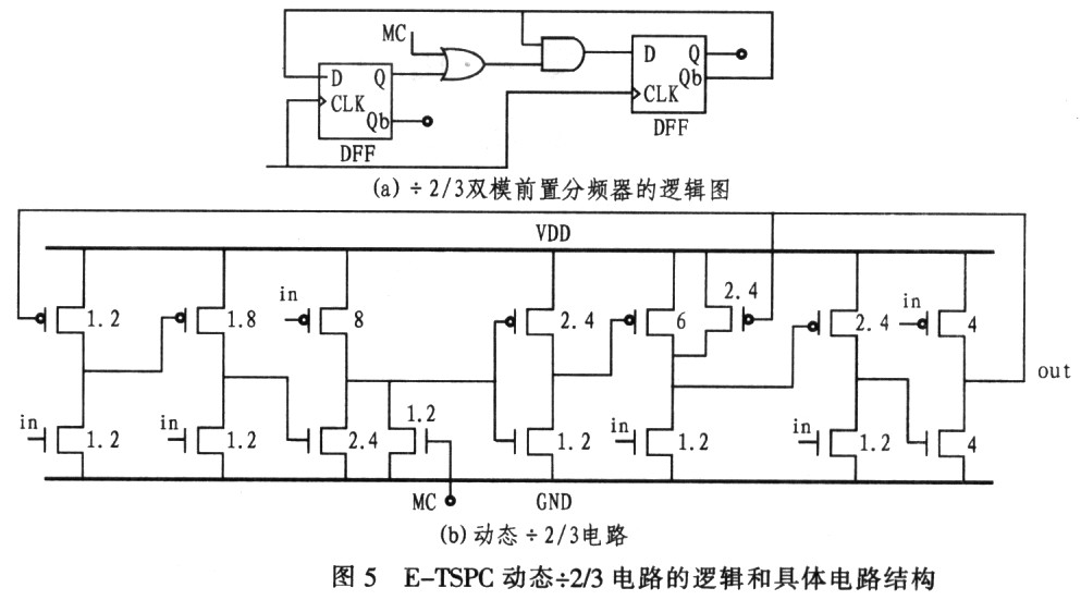

图5(a)所示为2/3双模前置分频电路的逻辑。采用同步工作方式,具体电路如图5(b)所示。该电路采用E-TSPC技术,相比传统的门电路,虽增加了2个晶体管,但开关速度更快;并且在单阱工艺条件下.电路不受体效应影响。由于采用TSPC技术,栅长仍然为0.6um。对于随后1级的2和32电路而言,因为工作频率已大大降低。可工作在异步方式,所以只需将图4(b)所示的电路作为2单元串联起来即可。经仿真表明,电路符合设计要求。

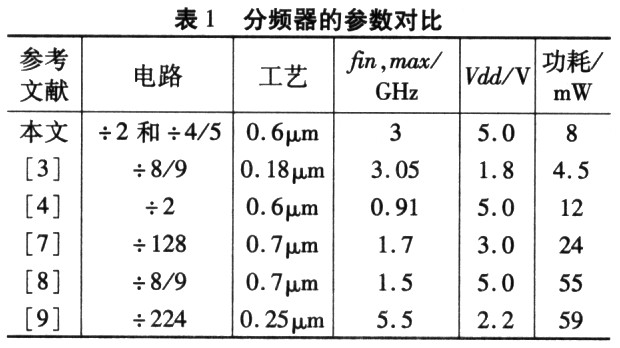

表1列出本分频器参数与几篇文献介绍的分频器参数的对比.所有的分频器均采用CMOS工艺。比较的主要参数是工艺、最高输入频率、电源电压和功耗。
