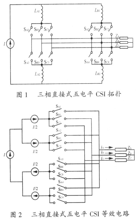

图1是本文介绍的三相五电平CSI拓扑(以下称为直接式三相五电平),每个开关器件由MOS管和一个快恢复二极管串联。在稳态时,考虑到电路拓扑的对称性并忽略电感的纹波,则在分析电路时图中可用值为1/2的电流源来代替每个均流电感。如图2所示,它的输出电平为一I,一I/2,0,1/2.I五电平。

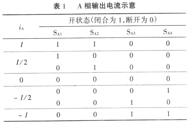

本文中的CSI,从形式上看是两个普通逆变器并联于同一电流母线两端,但其工作原理是利用多电平组合的思想,五电平拓扑利用4个均流电感对逆变器的输入电流、输出电流均分成两等份,然后再用相应的开关对三相电流进行合理的分配、组合得到所需的五电平。以A相为例,输出电平和开关导通示意如表1所列。

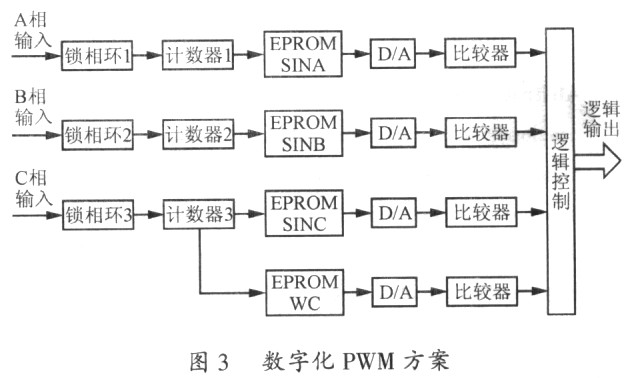

图3为采用的实现PWM技术的数字化方案。所有的比较器单元(决定着开关逻辑)接收三相正弦波调制信号,每一个正弦波对应一片EPROM和D/A转换器,每一个EPROM均由不同的计数器来寻址,且通过锁相环与对应相的电源同步。幅值控制信号为Vmod,它与包含着正弦调制信号的EPROM的输出经过D/A转换后相乘,然后作为每个比较模块单元的调制信号。

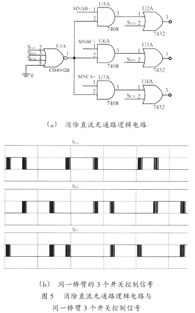

2)考虑到上述的电流电平组合条件,取PA(PA1,PA2,PA3,PA4分别代表开关SA1,SA2,SA3,SA4上的控制信号)为正半周大于零的电平信号,PA2为正半周大于1/2的电平信号,同理,PA3为负半周小于零的电平信号,PA4为负半周小于一1/2的信号。通过模拟开关使PA1、PA2以及PA3、PA4均匀地交替输出,这样,每个开关管上的驱动信号皆为宽窄脉宽交替,保证了若干周期内左右两个桥臂导通时间一致,从而能更好地实现均流电感平均电压为零,如图5(b)所示为同一桥臂的三个开关的驱动信号。
3)在本实验中,主电路每个桥臂都不能存在直流无通路的情况。为了消除直流无通路的状态,以一个桥臂为例,采用如图5(a)的逻辑控制,对一个桥臂上的3个开关信号“或非”后取得该桥臂均不导通的信号,此信号与其所在相信号“与”后,再与该路的信号“或”,得到各路开关管上的控制信号。这样能很好地保证主电路每个桥臂都不存在直流无通路的情况。

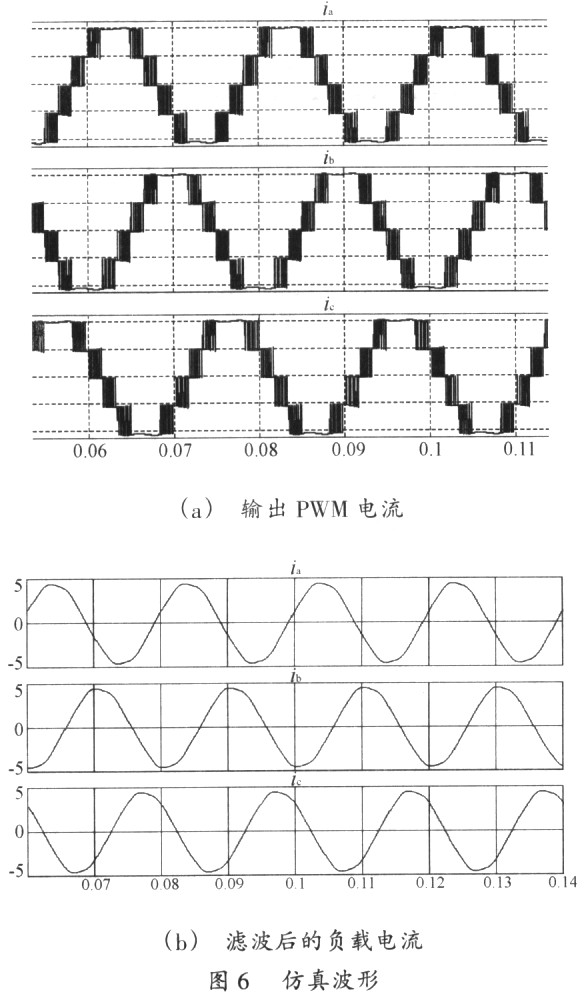

为验证这种控制策略的正确性,本文对新拓扑构成的三相五电平CSI进行了仿真研究。仿真参数如下:电流源电流为20A,每个均流电感为100mH,逆变器的输出工作频率为50Hz,负载电阻为8Ω,负载为星型连接无中性线,输出滤波器由LC组合而成(L=5mH,C=60μF)。
图6(a)所示为三相五电平CSI的输出PWM电流波形。图6(b)为滤波后的三相负载电流波形,可见滤波后的电流波形非常接近正弦波。

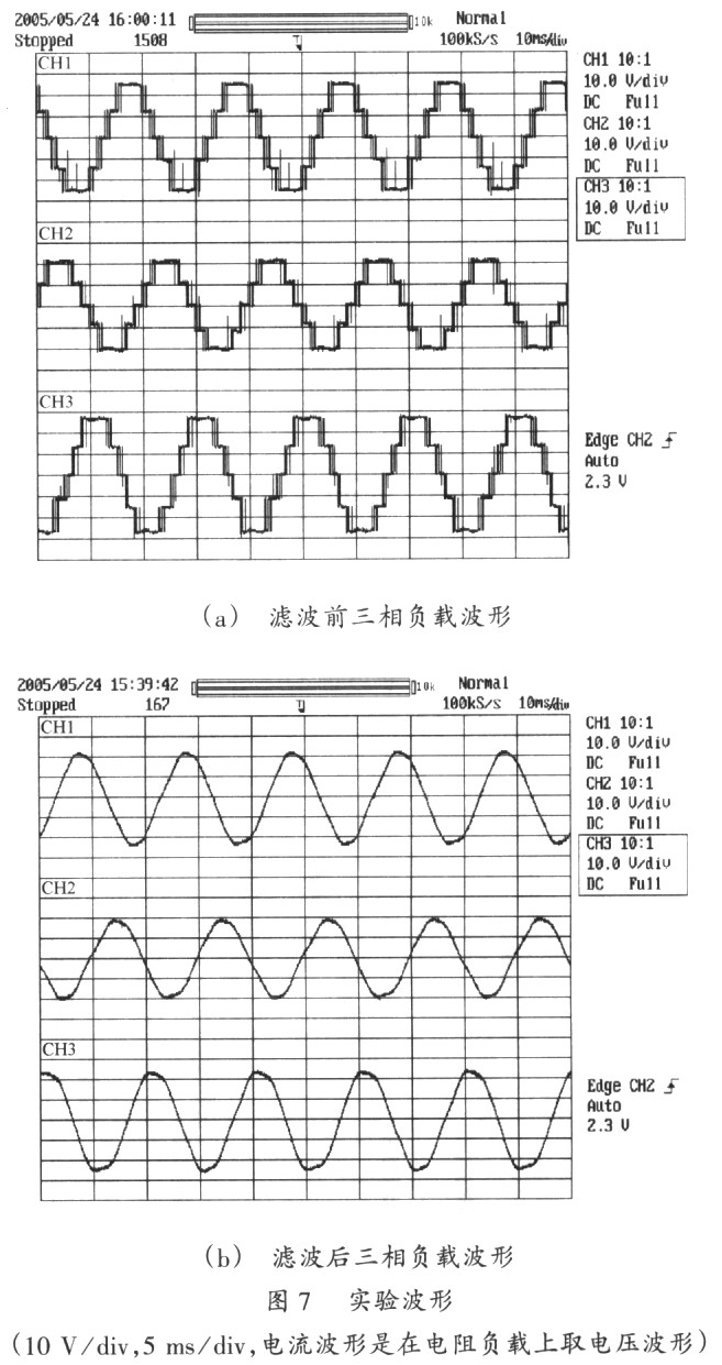

在前面分析讨论的基础上,对三相直接式五电平CSI拓扑进行了实验验证。实验的主电路如图1所示,参数如下:每个均流电感为100mH,输出电流的频率为50Hz,负载电阻为8Ω,输出滤波电容为60μF,滤波电感为8mH,载波比为32。实验测得输入电流约为4A,图7(a)为滤波前的三相负载电流波形,图7(b)为滤波后的波形,可以看出,输出波形非常接近正弦波。
