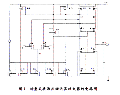

如图1所示,该图是一个差动输入单端输出设计,他的基本思想是将共源共栅MOS管应用于输出差动对中,但使用的MOS管与输入级中使用的那些MOS管类型相反,例如,图中由M1和M2组成的差动对MOS管为N沟道。而由M1c和M2c组成的共源共栅MOS管是P沟道MOS管,这种相反类型MOS管得安排允许这个单增益级放大器的输出在相同偏置电压水平上作为输入信号。应该提到的是:即使一个折叠式共源共栅放大器基本上是一个单增益级,他的增益也可能非常合理,约为700-3000。出现这样一个高增益是因为增益是由输入跨导和输出阻抗的情况决定的,输出阻抗由于使用了共源共栅技术而非常高。
图中显示的差动到单端的转变是由M5,M5c,M6,M6c。组成的宽幅镜像电流源实现的,在差动输出设计中,这些可能被2个宽幅共源共栅电流吸收器所代替,并且可以添加共模反馈电路。
补偿通过负载电容CL实现,并实现了主要极点补偿。在负载电容非常小的应用中,有必要添加附加的补偿电容与负载并联来保证稳定性。如果想要超前补偿,可以添加一个电阻与CL串联,当在一些应用中不可能实现超前补偿时,例如当补偿电容主要由负载电容提供时,这种方法在很多情况下都适用,而许多设计者似乎没有意识到这一点(也就是说,在很多情况下,都可以在负载电容上串联一个电阻)。
输入差动对MOS管的偏置电流等于Ib1/2。P沟道共源共栅MOS管在任意一个(M1c或者M2c)的偏置电流,等于M3或者M4的漏极电流减去 Ib1/2,因为(W/L)3=(W/L)4=(W/L)8b,所以这个漏极电流由Ib和(W/L)81/(W/L)11比率确定,由于共源共栅晶体管之一的偏置电流由电流相减得到,所以他要准确建立,需要Ib2和Ib3从一个单偏置网络得到。此外,得到这些电流的任何镜像电流源应由单位大小的MOS管并联形成的MOS管组成,这种方法可以消除宽度不同的MOS管引起的二阶效应造成的误差。

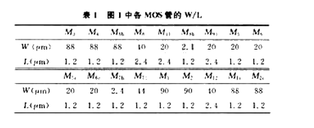

图1中各MOS管的参数如表1所示。

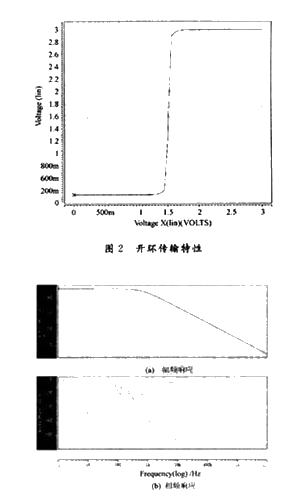

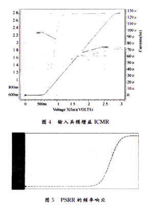

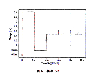

对图1所示的运算放大器进行仿真,开环结构的电压传输曲线、频率响应、小信号增益、输出和输出电阻都可以仿真。
从图2中看出:开环输出电压摆幅从0.3-2.7V,最后得到仿真结果与设计指标的比较,见表2。

仿真结果表明,本文实现的运放具有73dB的直流开环增益,在5pF的负载电容条件下,运放的单位增益频率为3MHz,相位裕度为88°,输出电阻为47.8MΩ。
