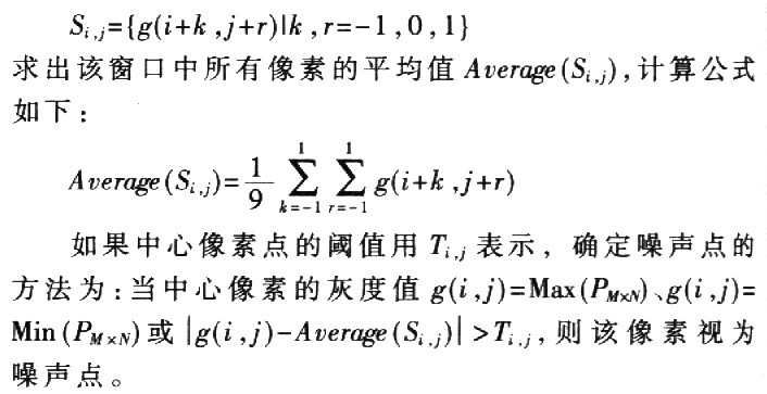

假设图像P大小为M×N,左上角像素点位置为(1,1)。首先找出整幅图像灰度值的最大值和最小值,分别记为Max(PM×N)和Min(PM×N)。在确定噪声点时仍采用3×3窗口在图像上滑动,该窗口中心像素点灰度值为g(i,j),则该窗口内所有像素值构成如下集合:
噪声点标记为F(i,j)=1,非噪声点标记为F(i,j)=O。对于上述方法,方法(1)和(2)很容易实现,方法(3)实现的难点在于如何确定阚值Ti,j,因为Ti,j对于图像滤波质量有非常重要影响。本文提出基于四阶累积量的噪声敏感度系数来确定阈值Ti,j。

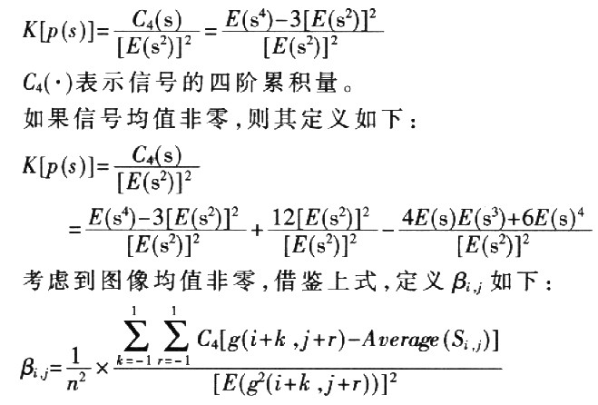

假设一个均值为零的实值信号s(t),它的概率密度函数为p(s),K[p(s)]是信号规范的四阶累积量,其定义式如下:
其中n2表示窗口的大小,本文中
表示窗口像素对于该窗口均值差值的四阶累积量,这是为了使窗口子图像变为均值为零的信号。把噪声敏感度系数做为判断噪声点的阈值,即Ti,j=βi,j。每个像素是否为噪声点,只要计算中心像素的噪声敏感度系数,然后判断是否
即可。

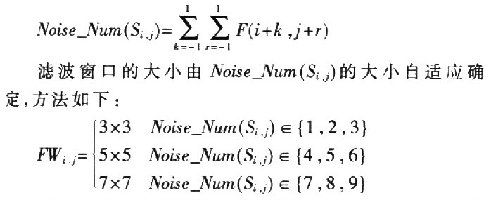

在统计噪声点个数时,仍然采用3×3窗口。在确定窗口中心像素为噪声点的情况下,统计公式如下:
其中FWi,j表示像素点(i,j)滤波窗口的大小,它只与3×3窗口内噪声点个数有关。

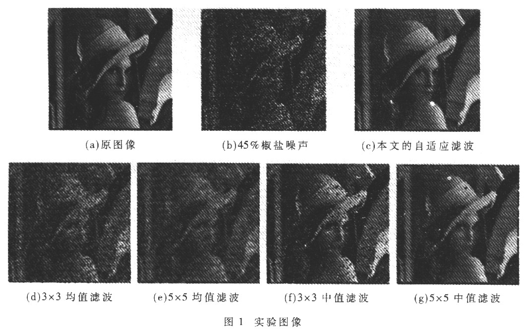

在实验图像中,使用大小为256×256像素、灰度为256级的Lena图像,实验图像如图1所示。

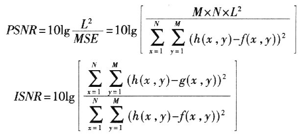

实验环境为Mat[丑b 6.5软件。在不同程度噪声干扰下,比较本文提出的基于四阶累积量的自适应均值滤波、标准均值滤波和标准中值滤波在去噪、保护细节等方面的性能。选择PSNR和ISNR作为客观评价的标准,PSNR和ISNR的定义分别为:
其中,L是图像中灰度值的最大值,对于256级灰度图像,L=255,M=N=256;h(x,y)为实验图像的灰度值;g(x,y)是加噪后需要滤波的噪声图像的灰度值;f(x,y)是滤波后的图像的灰度值;MSE是图像的均方误差;PSNR是峰值信噪比;ISNR是改善信噪比。

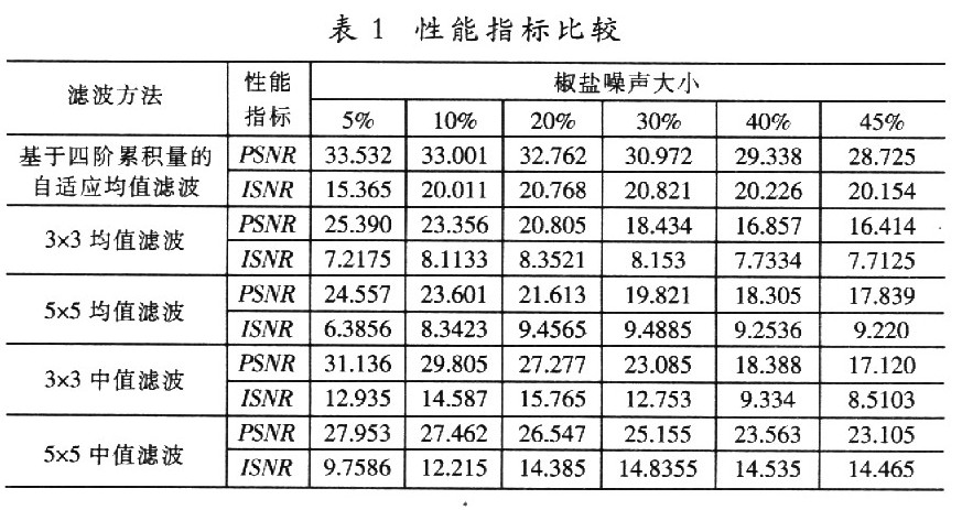

在图1(a)中分别加入5%、10%、20%、30%、40%和45%的椒盐噪声,采用基于HVS的自适应均值滤波、标准均值滤波和标准中值滤波对图像进行去噪处理,相应计算PSNR和ISNR值,得到性能指标比较如表l所示。
由表1和图1可以得到:
(1)基于四阶累积量的自适应均值滤波PSNR与ISNR值比3×3和5×5均值滤波对应的值大得多。这表明基于四阶累积量的自适应均值滤波在去噪及保护细节两方面的能力比均值滤波强。随着椒盐噪声加大,其PSNR与均值滤波的PSNR的差值仍非常明显,有增大的趋势。图l(b)是噪声达到45%时的图像,图1(d)、图l(e)分别是3×3和5×5均值滤波后的结果,图像细节部分基本上没有得到保护,图像变得模糊不清。
(2)基于四阶累积量的自适应均值滤波的PSNR与ISNR值比3×3中值滤波对应的值也要大,并且随着椒盐噪声加大,差值增加非常明显。图1(f)是当噪声加大到45%时滤波的结果,图中显示3×3中值滤波对细节保护较好,但存在较多的噪声,图像有些模糊。
(3)基于四阶累积量的自适应均值滤波的PSNR与ISNR值比5×5中值滤波差值也很明显,但是差值基本上维持在5.4"6.5。图l(g)显示了当噪声加大到45%时滤波的结果,图中显示5×5中值滤波去噪能力有所增强.但图像模糊程度增大,部分细节没有得到很好保护,出现比较明显的变质。
(4)基于四阶累积量的自适应均值滤波基本上去除了噪声,细节也得到了较好的保护,图像清晰度较高。在以上几种滤波方法中,无论是表1数据还是图1都显示了该方法的优异滤波性能。但从图1(c)中也看到,图像中人物的左眼模糊,这也说明该方法在保护细节方面还存在不足。
