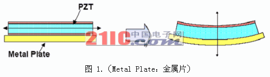

当在压电材料两端施加一个电压时,就可以使材料伸展或收缩。把这种材料安装在一个金属片上时,电压差就转换成一种弯折的力量。这种力的强度再转换成声压级。某些部分的作用是减少弯曲振动(材料硬度、机械阻力和空气阻力)。

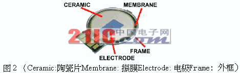

图 2 显示一个压电陶瓷扬声器的例子,资料由Taiyo Yuden公司提供。

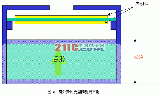

陶瓷扬声器包括一个金属振膜、多层压电材料,以及将两部分保持住的一个短片。扬声器本身的整体厚度为 0.7mm,可以用于更薄的便携设计。后腔的尺寸对它声压级不会有很大的影响。与传统动圈扬声器相比,后腔是必须的,因为动圈扬声器需要空腔的声学效应来提高声压级。

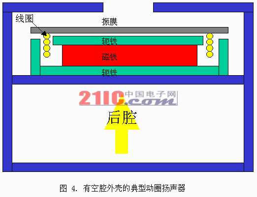

一般手机中使用的动圈扬声器都有下图所示的空腔,振膜尺寸约为 16-20mm。
大多数扬声器都有一个环形永久磁铁围绕着一个可自由运动的线圈,线圈附着在一个圆锥形振膜上。
所有动圈扬声器都需要大的后腔,以提高声压级。这个空间大约需要 1.2mm。

4. 声学设计更简单(背面只需很少空间)

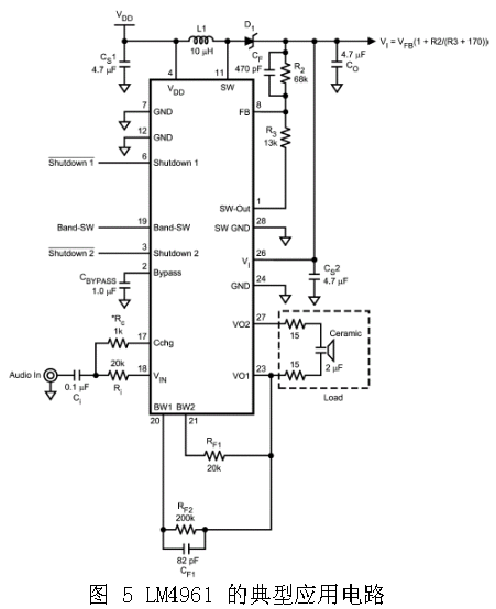

LM4961 可为陶瓷扬声器应用提供 15Vp-p 电压。它还包括附加的节电功能,和一个低功率的耳筒模式,以及用于驱动铃声与免提扬声器的高功率模式。

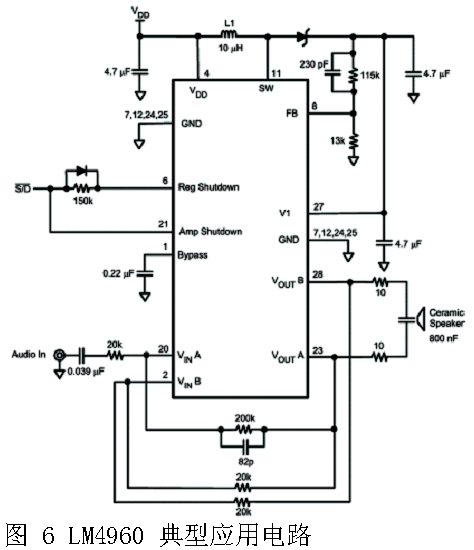

用于压电扬声器的 LM4960 集成了一个 1.6MHz 固定频率的升压稳压器。它可以在 3V 工作电压下,为压电扬声器提供 24Vp-p 的单 BTL 电压,THD+N 低于 1%。
