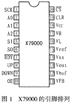

1 引脚排列及说明
X79000的引脚排列如图1所示,各引脚的功能如下:
CS:SPI接口片选,低电平有效。
SCK:SPI时钟。
SI:SPI串行输入。
SO:SPI串行数据输出引脚。带高阻输出。
RDY:芯片上电完成标志输出引脚,低电平有效。该脚为漏极开路输出。
CLR:该脚可用于清除DAC内部寄存器,它内部有下拉电阻。当把该引脚接到高电平时,电路会输出最低的电压。
A2,A1,A0:多个X79000级联时,用于地址选择。内部有下拉电阻。
OE:缓冲输出使能引脚。高电平有效,低电平时输出为高阻。
UP:当工作在直接IO模式时,用于增大输出值。内部带有尖脉冲滤波器。
DOWN:当工作在直接IO模式时,用于减小输出值。内部带有尖脉冲滤波器。
VCC:正电源,典型值为5V。
VSS:地。
Vout:直接输出引脚,不受OE引脚的控制。
Vbuf:带缓冲的输出引脚。当OE为高电平时,该引脚有输出,当OE为低电平时,该引脚有输出,当OE为低电平时,该脚无输出。
VFB:有缓冲输出时的反馈脚。
Vbuf:内部参考电压输出引脚。
VH:当配置寄存器的高3位VH设为0时,此引脚可作为满量程时的输入电压,最高为3.065V。当配置寄存器的高3位VH设为非0时,此引脚输出电压的最大值可以作为其它器件的参考电压。
VL:功能与VH类似,只是对应于最小值。
DNC:空脚。
