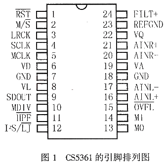

2 CS5361的引脚排列及功能
CS5361采用24脚SOIC或TSSOP封装,引脚排列图如图1所示。芯片内部结构图如图2所示。各引脚的功能如下:
RST:低功耗模式选择端,低电平有效;
M/ S:主、从模式选择引脚,该脚为低电平时,芯片为从工作模式;
LRCK:该端可用于决定当前串行数据属于左通道还是右通道;
SCLK:串行移位时钟端口;
MCLK:调制器和数字滤波器的时钟源;
VD:芯片数字电源;
GND:地参考,必须与模拟地相连;
VL:数字输入输出部分电源;
SDOUT:串行数据信号输出端;
MDIV:时钟分频端,该脚为高电平时,主时钟被2分频;
HPF:高通滤波器允许端,该脚为低电平时,高通滤波器工作;
I2S/LJ:数据输出格式选择端,该脚为高电平时,输出格式为I2S,否则为左对齐输出格式;
M0、M1:操作模式选择端;
OVFL:左右通道溢出指示脚;
AINL+,AINL-,AINR+,AINR-:分别为左右通道模拟信号的+、-输入端;
VA:+5V模拟电源输入端;
VQ:内部静态参考电压,使用时应连接滤波器;
REFGND:内部采样电路参考地;
FILT+:内部采样电路参考电压。

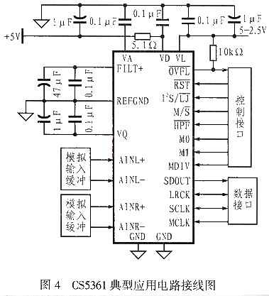

同其它高精度AD转换器一样,CS5361在实际应用时,也应特别注意地线和电源线的布线。设计时必须为VA和VL提供干净的电源,当用VD给CS5361内部的数字滤波器供电时,可以通过一个电阻从VA上获取,也可以直接与系统的逻辑电源相连。而如果VD从VA上获取,则必须保证VD不再给其它数字电路供电。电源退耦电容必须尽可能靠近CS5361,而且应使小容量的电容更靠近ADC。所有信号,特别是时钟信号必须远离FILT+和VQ引脚,接在FILT+和VQ上的退耦电容必须放在与REFGND最近的位置。为了减小数字信号干扰,ADC的数字输出应该只驱动CMOS输入端。图4是CS5361的典型应用电路连接图。
由于ADC只以有限频率采样模拟信号,因此,高于一定频率的信号可能会引起假频信号。另外,由于ADC的输入阻抗有限,因此,在输入端还应加一定带宽的阻抗匹配电路,以改善ADC的性能。
由于ADC参考电压的源阻抗以及外部滤波电容的影响,系统上电后,必须经过一段时间,参考电压才能稳定,因此,必须等待一段时间后才能得到准确的测量结果。另外在实际使用CS5361时,还有以下几点需要注意:
