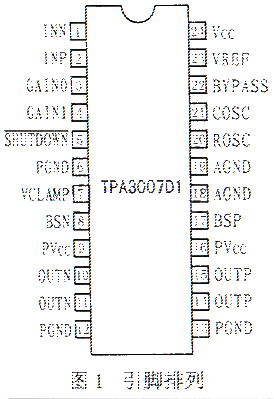

采用24引脚TSSOP封装的TPA3007D1芯片的引脚排列如图1所示。
TPA3007D1内部含有偏置与电压参考、增益调节电路、WM调制电路、栅极驱动器、四只MOSFET组成的H-桥功率极及短路检测和过热关断保护等电路,图2是其内部结构框图。
TPA3007D1的电源电压(Vcc/PVcc)范围为8~18V(典型值为12V);负载阻抗RL大于7Ω;其GAIN0、GAIN1和SHUTDOWN脚的高电平输入电压VIH应大于2V;低电平输入电压VIL则应小于0.8V;TPA3007D1工作环境温度范围为-40~+85℃。
