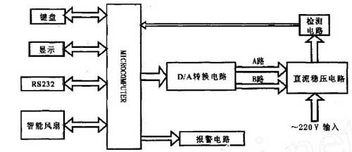

程控电源整机框图如图2 所示,它主要由键盘、液晶显示、单片微机系统、D/A 转换电路、报警电路、检测电路和直流稳压电路等七部分组成。 根据需要,可扩展RS232 接口。
单片微机系统
单片机系统是程控电源的核心。 它通过软件的运行来控制整个仪器的工作,从而完成设定的功能。 单片机系统以AT89C52为CPU ,它是由美国ATMEL 公司生产的低电压、高性能8 位CMOS 单片机,片内含8K字节的FLASH或PEROM和256 字节的RAM,器件采用ATMEL 公司的高密度、非易失性存储技术生产,与标准MCS-51 指令系统及8052产品引脚兼容。AT89C52 接收检测电路的外部中断信号,也接收来自键盘的信息,并对输入的信息进行处理,从而确定仪器原工作状态及输出电压的大小。 此外,AT89C52 还能根据工作温度自动调节风扇转速,如果发生过热现象,还能驱动报警电路工作。

D/A 转换电路
D/A 转换器采用12 位电压输出型、内置双缓冲输入锁存器和齐纳基准电源的MAX508,通过双缓冲锁存器实现与微处理器接口,数据输入允许低8位和高4位分段右移输入。 MAX508 提供的片内量程电阻可以外接产生双极性输出电压范围为±5V 或单极性输出电压范围为0-5V、0-10V 的几种输出方式。 本电源中采用0-10V 的单极性输方式,如图3 所示。 此时ROFS 与AGND 相连,RFB 与VOUT相连,采用直接二进制编码。

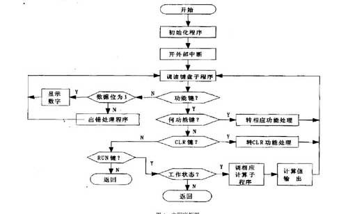

系统应用程序的结构可分为主程序和若干子程序,主程序流程图如图4所示。
主程序
1) 初始化程序:在初始化过程中,先是将8052各个口复位,清RAM 区的各个寄存器、缓冲区。 程序正常运行后,将不再进入初始化程序,只有当仪器启动或复位时才进入该程序。 初始化完成后,开外部中断。
2) 功能处理程序:当按下这些键时,经过判断,转各自的处理程序。 这些程序是相似的,主要功能是显示各自的字符,设置各自的标志。
3) RUN 键处理程序:当按下功能键后,再置入数字,然后按下RUN 键,可以得到与置入数值大小相等的电压输出。
4) CLR 键处理程序:清除键(CLR) 的主要功能是,根据当前状态的不同,清除不同的工作区。 当程序进入出错处理子程序时,只有按下CLR 后,才能使仪器恢复正常工作。
图4  主程序框图
子程序
子程序包括:读键盘子程序、中断子程序、显示子程序、出错处理子程序、计算子程序、存储和读取子程序等。
