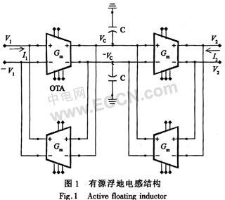

首先介绍一种有源浮地电感,结构如图1所示。
即此结构的输入输出电压电流特性等效为一个差分的浮地电感,可以利用这一特性,将LC原型滤波器中的电感进行替换,从而实现一个只含有OTA和电容的滤波器。

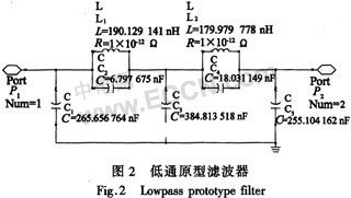

通过ADS(advanced design system)所提供的滤波器设计功能,得到如图2所示的低通原型滤波器。

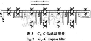

根据滤波器实际的输入输出阻抗换算出各电抗元件的实际值,然后将电路中的电感用上面提到的有源电感进行替换,得到如图3所示的结构。
图中左边第二个和最右边的OTA即等效为输入输出电阻,左边第一个OTA为输入缓冲放大器,用来消除输入信号源内阻对滤波器的影响并给电路提供适当的增益,可以并联多个OTA增大其输出电流,获得较高的增益。通过推导可以得到
即滤波器的Q值正比于输入输出跨导,反比于有源电感的跨导的平方。所以,在实际设计时,应当尽量增大输入输出OTA的跨导值,可以通过并联N个OTA的方式实现,总的跨导值即为N?Gm,这里选择将8个OTA并联作为输入输出阻抗。
在ADS环境下,AC仿真的结果如图4所示。
图4所示的两条AC响应曲线几乎重合,分别为原型滤波器和Gm-C滤波器,可见,两者有非常好的一致性。如果输入输出OTA的跨导选择过小,滤波器的Q值将很低,则带内波动会很大。
