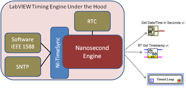

LabVIEW定时原理——纳秒级引擎和NI-TimeSync
LabVIEW使用称为纳秒级引擎的软件组件在程序中记录时间。引擎在后台运行,与操作系统交互管理时间。在LabVIEW中有多个函数和结构,使用此引擎记录时间,如等待函数和定时循环结构。纳秒级引擎可以使用本地实时时钟(RTC),也可以通过NI定时同步架构(NI-TimeSync)用外部参考时钟进行驱动(图1)。
图1.LabVIEW纳秒级定时机制与NI-TimeSync协同为应用程序提供时钟。

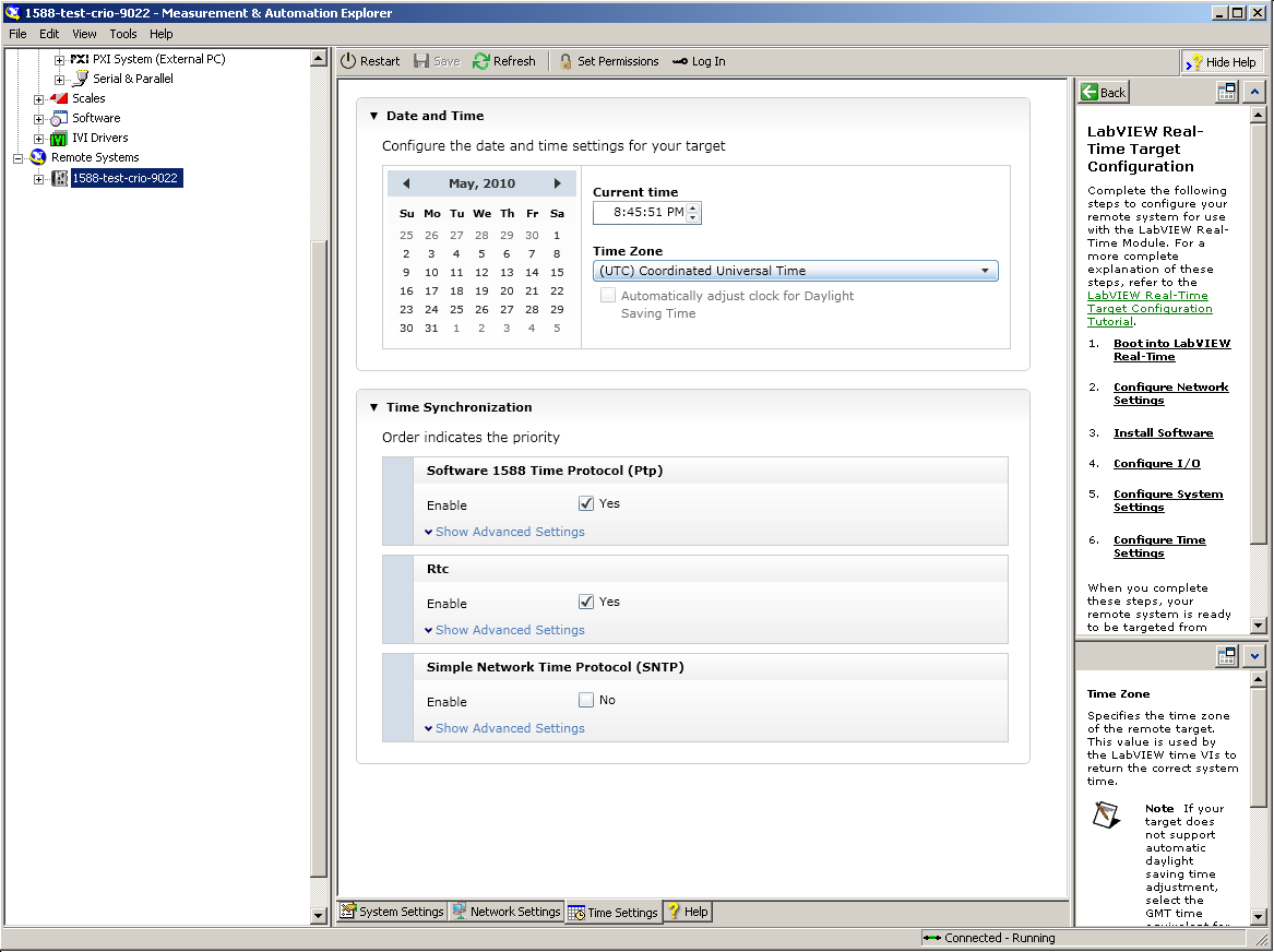

LabVIEW2010在NI-TimeSync中引入全新时钟。NI-TimeSync1.1中的IEEE1588插件提供了精度高达1ms的同步参考时钟。您可以在网络上配置多个仪器,使用同一个IEEE1588参考时钟,让多个平台可以在标准的以太网网络上进行同步。您还可以通过NI测量与自动化浏览器(MAX)工具配置设备使用软件1588精确时间协议(图2)。
图2.从MAX配置设备的时间同步源

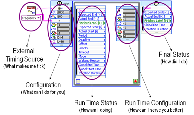

LabVIEW定时结构——定时循环
定时循环是在可配置的定时源产生事件时执行的循环结构。它可以使用多种定时源(后面的教程会有详细介绍)。如果开发多速率处理、精确定时与同步、循环执行反馈、动态变化定时特性或多执行优先级的应用,可以使用定时循环。除了定时循环的严密定时特性之外,定时结构还可以用于为多核编程分配处理器资源。使用定时循环,您可以指定包括周期、优先级、期限、偏移量和延时等多个定时属性。结合这些属性和丰富的定时源,无论需要怎样的定时方式,您都可以创建复杂的应用程序。
图3.使用定时常数执行代码的LabVIEW定时循环结构
