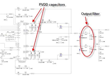

音频信号路径的组件
针对较高的纹波电流进行设计则有另外的考虑。例如,根据图 2 显示的电路,在 H-桥电压 (PVDD) 为 50V、使用 10μH 电感且切换频率为 384 kHz 的情况下,使用 TAS5261 的系统所出现的纹波电流可达到 1.6 安培。这表示,输出 LC 滤波器及 PVDD 电容中的电感及电容必须能够处理负载电流及此纹波电流。滤波器电感中出现高电流也表示电感必须有相当低的 DC 电阻 (建议低于 25 毫欧姆),然而,即使电阻相当低,滤波器电感也会出现 I2R 耗损。电感必须能够因应最终造成的温度上升,尤其核心材料更是如此。TAS5261 参考设计包含材料表及特定电感零件编号。
图 2. TAS5261 参考设计的 PVDD 电容及输出 LC 滤波器等组件

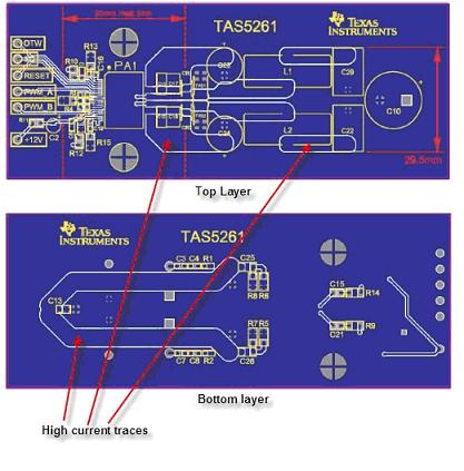

PCB 设计问题
高电流放大器及 SMPS 的 PCB 信号线必须有最小的电阻,才能够将 I2R 耗损降至最低。一般而言,这表示应该使用 2 盎司的铜,并且使信号线尽可能宽。图 3 显示 TAS5261 参考设计 PCB 的信号线。为了将 EMI 及音频性能的问题降至最低,应该尽可能按照其中的配置,并且将这一配置完全不变地应用于功率级的高电压/高功率端。高功率信号线位于顶层的集成电路 (IC) 右侧 (如箭头所示)。图 3 另显示 TAS5261 参考设计的 PCB 配置。
图 3. TAS5261 参考设计 PCB 的高电流信号线范例
